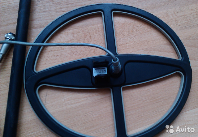

Такой вопрос-родная большая катуха,она монка или ДД?
Как прибор себя чувствует с ней?)
Заранее благодарю)!!

ДД. Вроде как поговаривают, что шумновата. Я лично не юзал- купил сразу SEF

DD отличная катушка, глубины прибавит, правда на песчанных пляжах (пишу про Сиболу , Вакуэро не было) , но будет ощущение что частоту понизили на приборе. Монетки среди гвоздей с ней как с монкой не выцепите, мелочь видит хуже. Но как ни странно несмотря на все но,,, она очень хороша. С ув.
