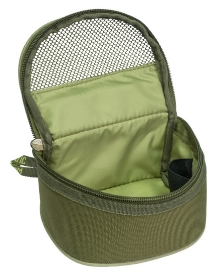

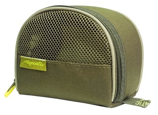

Forseti
post Mar 6 2021, 21:44
Создана #9949
Сообщений: 1,186
Зарегистрирован: 18-May 06
Пользователь №: 361
Репутация: 459 кг
Ещё один вариант. Чехол для рыболовной катушки Aquatic Ч-07.
Если конечно не смущает "сетка".
