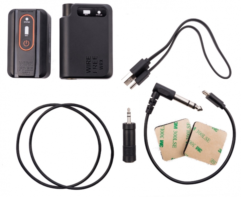

К вопросу о беспроводных передатчиках.
На днях прикупил WIREFREE MATE в одном широко известном в узких кругах smile.gif магазине.
Из плюсов: цена по сравнению с Garret, индикация уровня оставшегося заряда три сегмента, звук в моих трёх разных наушниках не пострадал. Использую наушники с блочком Эквинокса. Штекер подключения в блок прибора сразу 6,3. Не нужны лишние торчащие переходники.
Из минусов, хотя спорно, может быть и плюс. На приёмнике включение совмещено с "крутилкой" уровня громкости. Крутилка гладкая в перчатках включать и регулировать не вариант. Дальше будем посмотреть в полях.
Сообщение отредактировано самозанятый: Feb 21 2021, 08:01
