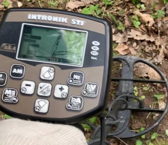

QUOTE(rur @ Jun 6 2020, 23:27)
Сергей,это ладно...объективность или нет-фиг с ним-как у вас Пашей то трактовки расходятся так? См.мой пост выше.
Паша тоже человек, может ошибиться. Нюансов дофига в приборе.

QUOTE(asgo @ Jun 6 2020, 23:24)
С них станется. Что ни Эквовод, то сама объективность. biggrin.gif  Проверьте у кого зрение хорошее, может найдете этот кадр непосредственно над десяткой или двумя железками. ))
Думаю что да ,крестик с первой цели (10 рублей).Этот кадр на 0.43 секунде вначале видео.

QUOTE(Istra @ Jun 6 2020, 22:23)
Кстати, а что там было про "Крестик в верху экрана, значит - железо", если ничего не путаю.
Так вот на рубль тоже крестик был на экране. Это про него речь?
Если да, то где эта хвалёная всех рвущая идентификация Интроника? "Совсем не имперщик" Эквинокс показал абсолютно сравнимый результат и выводы, даже без всех этих завываний, десяти годографов, множества циферок и крестиков.
Артем, ты надеюсь понимаешь, что такое уверенный сигнал и сигнал сабый (глубокий)?
Тогда поясняю. Перехлест годографов ("крестик") 100% указывает на железо при:
1. Цель должна быть не надкопана.
2. Сигнал должен быть уверенным и сильным. Как на тот десятюн в ролике.
Цель глубокая может выкидывать любые положения годографов, на слабом сигнале это не является идентификационным признаком.

QUOTE(FoxBOY @ Jun 6 2020, 22:36)
2.22, 2.23, 2.36

QUOTE(asgo @ Jun 6 2020, 23:16)
Вот и проверим. Главное, не нужно несимметричным результатом с заведомо неравными условиями, размахивать как флагом. dry.gif  Еще раз - повторите 5 из шести по моим правилам и тогда я сам признаю равенство.
Что касается крестика, то хорошо, что вы заметили. Если фильтр пробок был бы включен, то вдоль гурта алгоритм бы закинул в чернину, как плоскую железячку или десятку железную. А теперь программист будет знать и, почти наверняка, сможет учесть такой вариант. Если это действительно сигнал над рублем.
Нет. Фильтр пробок работвает по другому совершенно принципу. И совершенно не учитывает этот "перехлест".

QUOTE(Istra @ Jun 6 2020, 23:46)
2.22, 2.23, 2.36
Да всё правильно,извиняюсь.Крестик есть и на первой цели,и на Рубле на 2.22 минуте.

QUOTE(Землеройк @ Jun 6 2020, 23:49)
Серег, вот все же огромная просьба. Ты не знаешь признаковые математические алгоритмы работы ни самого прибора, ни его фильтров. Пожалуйста, не пиши "за программиста". Пиши просто как пользователь прибора. А то твои "догадки" коллеги начинают воспринимать, как непреложную истину.
Серега, крестик загорается, когда низкая частота оказывается выше по ВДИ, чем высокая. Или хочешь сказать, что не так?
А уж какие там вы поменяли критеоии для скидывания в железо с Лехой, второй вопрос. Но ты и сам писал, что при появлении этого признака уже на значении 1 будет желехо. Опять не так?

QUOTE(Землеройк @ Jun 6 2020, 22:49)
Иными словами,мягко выражаясь, асго не компетентен, либо слегка привирает под нужную ситуацию, да еще и Пашу выставляет в некрасивом виде. smile.gif
Вы б там семинары проводили, что ли, на тему " работа на публику и методы ухода от проколов и нестыковок. biggrin.gif
Сейчас асго скажет, что на экране цифры мелкие и он очки в машине забыл. cheesy.gif

QUOTE(asgo @ Jun 6 2020, 22:57)

QUOTE(Петрович @ Jun 7 2020, 00:03)
Я никого не выставляю, не надо передергивать. Я поправляю.
Крестик действительно означает то, что ВДИ нижней стало выше ВДИ верхней. Ты-то точно некомпетентен в этом. А вот с какого значения и как режет алноритм, вполне могло измениться. Но на единичке должен резать. Во-первых Серега уже писал об этом, а во-вторых это логично. Но если поменяли, значит поменяли. Интересно будет услышать как.

QUOTE(asgo @ Jun 7 2020, 00:06)
Плохо что Интроник выдаёт ошибки уже на 27 см,о каких тогда точных индентификациях можно говорить на 35-40см.

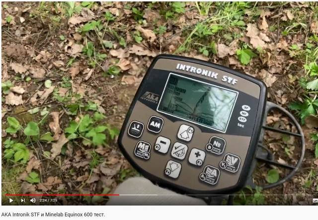

Istra
post Jun 6 2020, 23:13
Создана #760
Группа: Супермодератор
Сообщений: 9,714
Зарегистрирован: 1-May 06
Из: село Лучинское.
Пользователь №: 322
Репутация: 949 кг
Вот вам ещё одна картинка с крестиком на рубле, там и время видно:
