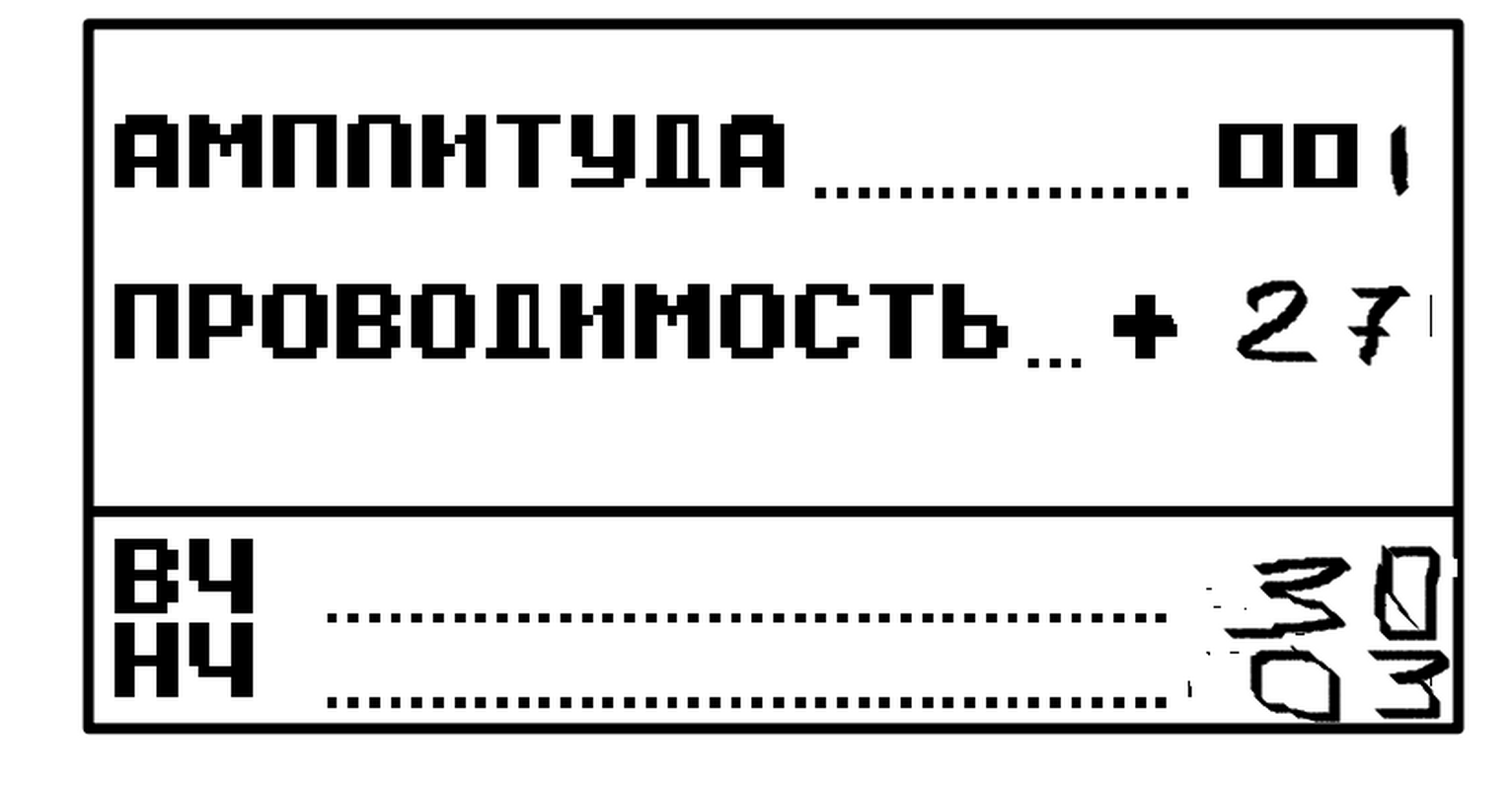

QUOTE(Алесгут @ Nov 10 2020, 01:02)
Стерня,анализ грунта вроде бы 0001,проводимость 27.
Интересно если два прибора с одинаковыми катушками(по размеру и частотным парам) сравнить в одной точке с анализом грунта этим-результаты будут примерно одинаковые ли нет? Вангую да-плюс минус на неодинаковость катушек.А чё блин если нет biggrin.gif

Алесгут
post Nov 10 2020, 01:04
Создана #6470
Сообщений: 1,707
Пользователь №: 2,325,358
Репутация: 115 кг
Катушка 13 ДД 5/40.Анализ грунта был.
