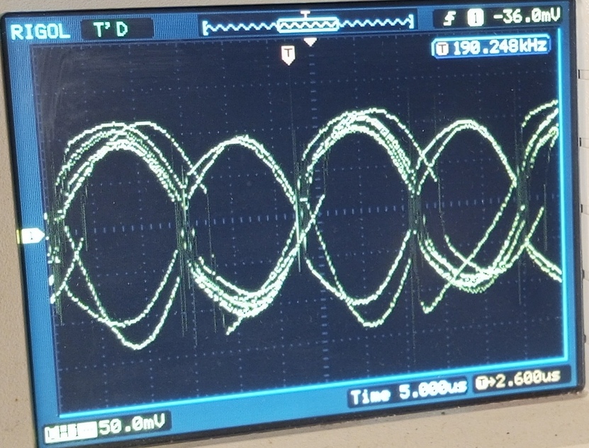

QUOTE(scimus @ Nov 19 2025, 13:37)
Вопрос к Сергею Землеройку.
Года 4 пользую Интроник, с катушкой 13 5\40. В этом году приобрёл 9-12 7\60 и 15 2\14. 15шку пока не тестировал, а с 9-12 походил. Оказалась очень тихая , что и удивило, даже на чуйке 27 вполне комфортно ходить, баланс правда приходится очень часто перестраивать. Вопрос вообще по 13 5\40. Положил её на ровную поверхность и понимаю, что лежит она только центром, периметр висит в воздухе. Понятно, что с балансом там далеко не айс. Вопрос собственно в том, что возможно ли её докомпенсировать путём наклейки чего либо на корпус(например кусочек феррита). С одночастоткой это элементарно, а как тут, не приходилось такое делать? Понимаю конечно, что это разходка, но 25т в кармане не лишние.
Посидел в общем с катушкой, вот что было
Коней на переправе не меняют - коней несёт в разнос и в телеге всё меньше народу

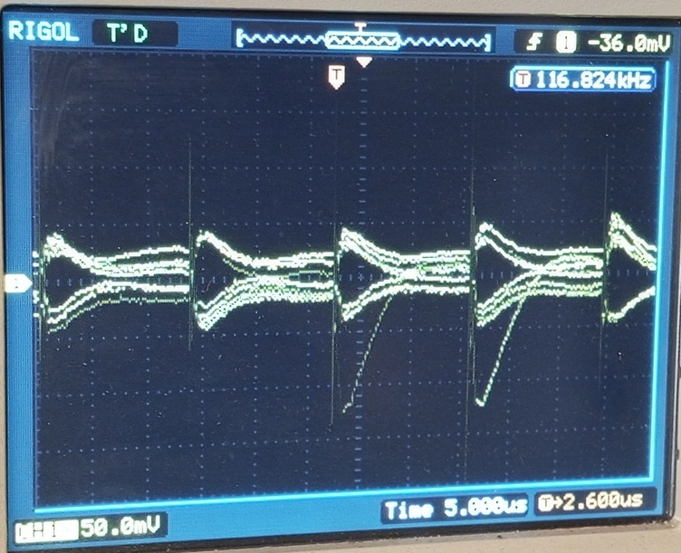

scimus
post Nov 27 2025, 16:34
Создана #26252
Сообщений: 28
Зарегистрирован: 18-June 25
Пользователь №: 2,412,104
Что стало
