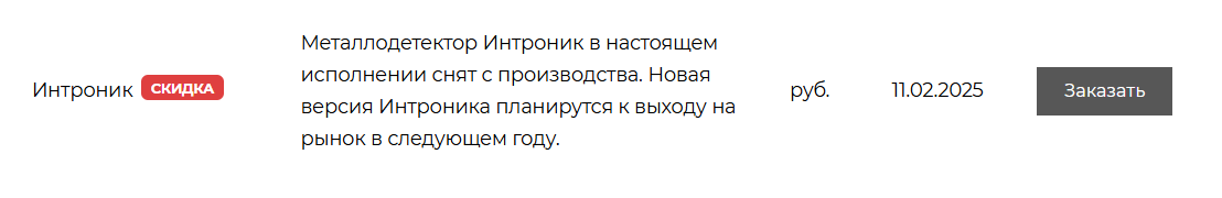

Господа АКАводы . Юзал с новой прошивкой и всё на отлично . Теперь есть вопрос к знающим тему . С недавними событиями , когда нас покинул гениальный человек , разработавший программу фирменного металлоискателя АКА и теперь вопрос - оставил ли этот человек после себя того кто бы продолжил его начинания . Просто теперь идёт в проге застой . Последняя программа доводится не один год и как завершение её нет ( без обид тех кто вложил много средств , знаний и времени к доведению проги ) . Даже на этом сайте общения есть большой застой в мыслях и развитии Интроника . Что скажите на это Комрады ...
Старый офф сайт Ака переехал на новый. На новом сказано, что в следующем году планируется выход новой версии Интроника. Так что думаю что так или иначе - продолжению быть.
Memento mori
