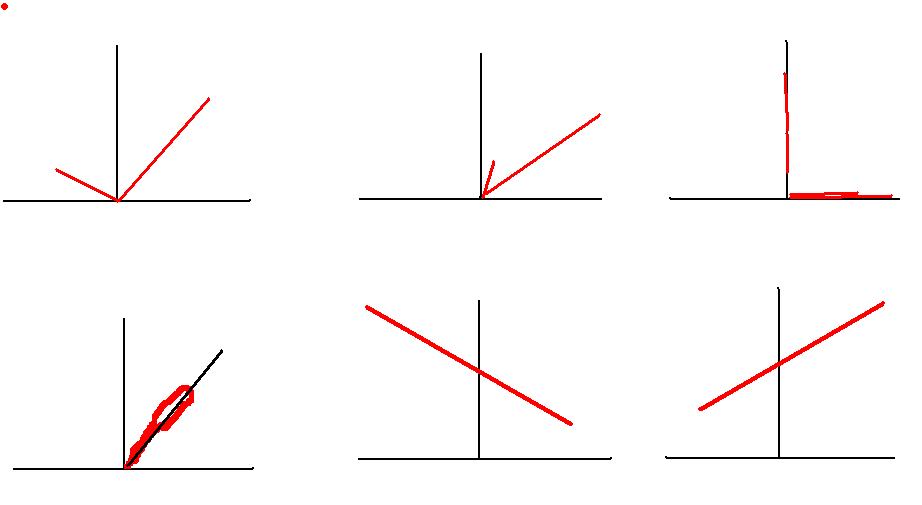

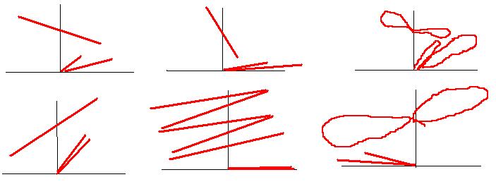

Подскажите, пожалуйста, что означает символ "Х" вверху экрана. С таким символом было выкопано две плоские железки( звенящие цветом, с прямым годографом), но были и цветные цели.
"Х" этот значок обозначает преимущество высокой частоты над низкой, т.е. сигнал по амплитуде проходит в основном именно по высокой и годограф высокой становится впереди годографа низкой. Работает в совокупности со звуком, рейтингом(шкалы внизу экрана), дельта годографом, показаниями Ti1 и idkf. В большинстве случаев при мощном сигнале это ржавое железо, если звук короткий и цветной со всех сторон - свинец, пуговка-гирька, обломок крестика и т.д. То есть что то низко проводящее. Но есть нюансы в каждом режиме: в D(1-3программы) крестик практически всегда это ржавое, в 2с тоже, но смотрим пункт по низко проводящему.
По "прямым" и "пятаковым" годографам отдельный разговор. При покупке прибора было бы не плохо каждому поторчать часик на яме, меняя цели на совокупные и анализируя показания в зависимости от глубины. Это на много проще чем мучатся в поле. Я уже грузил картинку по годографам:
Где(слева направо) 1. чисто монетные годографы в D и DL режимах, размер монеты полушка-денга-копейка; 2. монета размером двушка-пятак-рубль; 3. покуй размер монеты, такие показания с глубины денга - 1,5 штыка, пятак - 2,5-3; 4. "пятаковые" сфт годографы, но дельта говорит что "идите мимо", обращайте внимание на наклон дельта и зазор между сфт - его на железо практически нет; 5. очень крупная муйня с черметной составляющей - плуг, трак, танк; 6. остальной ассортимент металломусора.
Ещё в довесок:
Слева направо: 1. крестик и крупные запчасти от оного; 2. пуговка-гирька, свинец шрапнельного размера, водочная пробка, советы 1-2-3 копейки; 3. в режимах D и DL такой сигнал идёт на грунтоглюк, железку, цветную цель с нев"бенной глубины, т.е. это предел для обнаружения конкретной цели в конкретном грунте с конкретной глубины для выставленных вами настроек; 4. чугунок и его интерпретации; 5 и 6. это направление дельта годографа, слева цветные цели, справа железо, если у вас цветной звук, сфт стрелочками или петелками в монетном направлении, дельта идёт с левого верхнего угла в правый нижний - ройте смело, если всё тоже самое, только дельта идёт с верхнего правого в левый нижний - тоже ройте, чермет уже по 13,50руб. принимают. Обращаю внимание на формы годографов: не ждите чётких стрелок! Тот же дельта модулируется грунтом очень сильно, каким бы воздушным он не был. Петлить начинает уже с середины глубины обнаружения, ловите только направление, с какого угла в какой он рисуется. Для того чтобы читать все эти кривульки, пробуйте менять размер: много железа сверху - уменьшайте величину в меню "V", ходите по глубине - увеличивайте. Если у вас много верховых целей и большинство относительно крупные, то дельта размажется так по экрану, что его вообще не найдёте.
Плюс ко всему выше написанному привязывайте показания звука к цифрам. В частности я в режимах D и DL при поиске монет ориентируюсь на показания Ti1 и Ti2. На правильную цель Ti1 будет меньше Ti2: 060 к 151, или 080 к 170. И рейтинг(шкала) внизу экрана будет накапливаться по низкой(левой) частоте. На бронзовые цели наоборот, но там смотреть по звуку. Режим 2С более правдивый, там в Ti2 нет необходимости, смотрим уже idkf - циферки внизу посередине экрана.
Аминь.

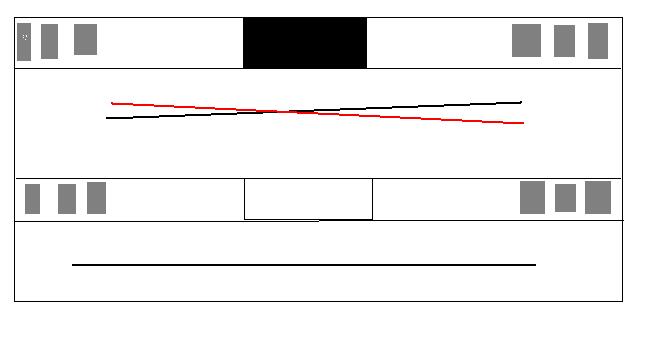

Немного напишу про режим 2С. С одной стороны этот режим гораздо проще режимов D в плане минимума информации от цели. С другой - не везде работает. Минусом является то, что при разнице по частотам от 10 градусов начинаются проблемы с грунтом. Выражается это в постоянном гудении. У меня по крайней мере. Прежде чем выбрать этот режим делаем оценку грунта: удерживаем кнопку балансировки несколько секунд, входим, нажимаем любую клавишу и с высоты колена относительно резко опускаем датчик до земли раза 2-3. Прибор сам завершит оценку, результат у вас появится на экране в таком виде: амплитуда ..., проводимость ..., вч ..., нч ... . Проводимость и будет разницей между показаниями НЧ и ВЧ. К примеру вч=10,8 градусов, нч=3,5, значит разница 7,3 градуса. В принципе 2С включать можно. Если же разница будет 11, 12, 15..53 градуса, то не стоит, DL справится с глубинным добором. Что нужно обязательно сделать в 2с: во первых поднять чувствительность идентификации практически до максимума, канал обнаружения тоже поднять, но чуть меньше, во вторых увеличить ГСС идентификации, в третьих вам придётся в ручном режиме доводить БГ высокой частоты при увеличении общего усиления. Для чего надо увеличивать мощность КТ. В этом режиме звук идентификации немного тише из за меньшей чувствительности(наверное), поэтому чтобы услышать глубокую цель вам и надо увеличить эти параметры. Как доводить БГ высокой частоты в ручном режиме: нажимаете кнопку балансировки(или курок от себя), выполняете БГ в автомате, естественно на чистом месте, затем нажимаете на КНОПКУ баланса ещё раз, у вас показания высокой частоты выделятся чёрным и лёгкими покачиваниями над грунтом(амплитуда 5-8см) добиваетесь звукового отклика от земли. При этом смотрите на экран.
Если у вас слышен гул и вектор как чёрный на рисунке - кнопкой "+" по одному делению выравниваете вектор, при этом слушая гул, он должен пропасть. Как пропал, вектор ровный - вперде. Если вектор как красный на рисунке, значит используете кнопку "-". Тыкаете столько раз, сколько надо будет до такого же результата - вектор ровный, гул пропал. "Пропадание гула" образное выражение, он будет слышен всегда, разница только в мощности гула, как самый минимум, так и всё. Для общего усиления 15 и скорости 4, ну например вы вышли на помойку, где глубина не нужна, так заморачиваться с БГ не надо. Отбалансировались на автомате и этого достаточно.
