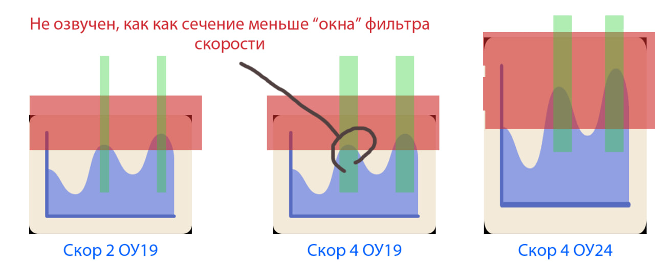

post Sep 8 2024, 12:11
Создана #25211
Сообщений: 154
Зарегистрирован: 2-November 15
Пользователь №: 2,340,767
Репутация: 8 кг
QUOTE(Алекс Ш @ Sep 8 2024, 09:30)
У Инка ОУ при обнаружении не самая главная настройка работающая на глубину и обнаружение с идентификацией . Нужно ещё поднимать до нормального значения при поиске и РВ ( сигнал обнаружения ) и КТ ( сигнал идентификации ) . Вы ( я так понимаю повышаете только ОУ от стока .
Если не трудно покажите где в инструкции написано то что Вы озвучили про озвучку РВМ99 ( про идентификацию на глубокие цели ) . Я не нашел , может не внимательно прочитал . Я хожу на озвучке РВ-КТ и если под катушкой что то лежит то Инк мне без проблем озвучит  и покажет  . Для меня вопрос немного странный .
Дальше я хожу с фильтрами на минималках и многие фильтра выключаю . Они влияют на обнаружение и глубину в худшую и меньшую сторону .
TI 1 И  TI 2 по ним можно очень максимально точно понять что под катушкой ( по циферкам ) и я не уверен что они влияют на звуковую идентификацию .
По опыту могу сказать ( проверял не раз ) что там где я проходил с Инком то на след год находки были близкие к нулю с не большим плюсом . Может не стоит этим так грузиться ?
1. Вы не совсем поняли, что вопрос не такой простой по поводу компенсации скорости поднятием ОУ.
Что бы сигнал мог быть для нас озвучен он должен пройти 2а линейных фильтра.
- Красная зона-зона с которой сигнал достаточен, что бы быть потенциально озвученным (амплитуда).
- Зеленые столбики. Это минимальная длинна сигнала, то есть его сечение. Чем скорость выше, тем более длинным должен быть сигнал. Все, что выйдет за зеленую зону будет нас озвучено.
Размышления.
В результате. Повышая ОУ мы тянем пики вверх. Уменьшая скорость, мы озвучиваем более короткие всплески.
Судя по картинке, если сигнал будет короткий-глубокий, то его усиление вытянет его "линию" и он действительно не пройдет фильтрацию, хоть даже зайдет в зону озвучивания по амплитуде. Можно представить такой вариант. Думаю, что да. Скорее всего, может получиться ситация, когда ОУ не в полной мере компенсирует СК. Вопрос в дискретности фильтра по скорости.
Уверен, что это может отразиться в большей степени на поиске на малоразмерных катушках (из за соотношения площади эл. маг. поля цели к площади катушки). И в поиске малоразмерных целей.
Соотношение компенсации СК через ОУ не линейно по целям, почти на 100% уверен.
2. Про РВМ99 указано в описании программы ГП.
Есть фильтр TiA и B (можно задать границы и значение выше которых или ниже которых прибор "оцветнит" цель в пределах выбранного диапазона ВДИ). Вам даже не надо на значение смотреть. В некоторых программах он включены по умолчанию. И скорее всего только по этой причине в инструкции написали, что РВМ99 имеет худшую идентификацию.
Сообщение отредактировано gruumsh: Sep 8 2024, 12:15

Алекс Ш
post Sep 8 2024, 14:53
Создана #25213
Сообщений: 672
Зарегистрирован: 22-February 22
Из: Север России
Пользователь №: 2,401,279
Металлоискатель: Intronik STF
Номер карты: 4276......1862
QUOTE(gruumsh @ Sep 8 2024, 12:11)
Размышления.
На такие дистанции не бегаю , желания нет . Юзаю Инк не один год и не парился ни разу о пропускам по цели и было время ( в первые два года ) когда я перепроверял себя на поле где были находки . Как итог Инк находит всё ... Если с ним подружится то найдёт то что вы хотите , даже если этого там нет ( шутка с реальностью ) . Если разберётесь и выложите нам на ознакомление то Будет от нас Вам Респект и Уважуха и в поиске нашем прибыль ( наверное ) .
