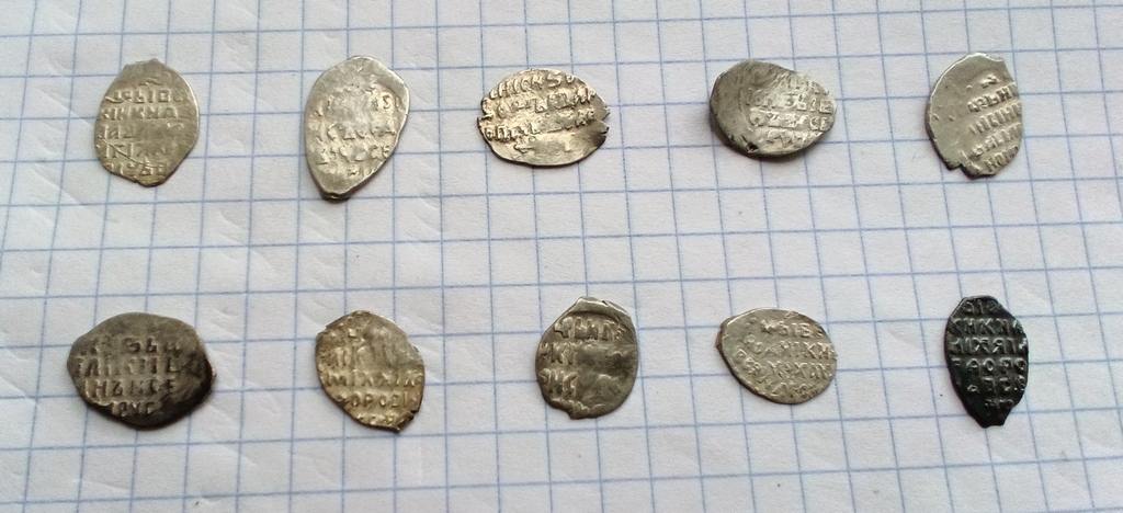

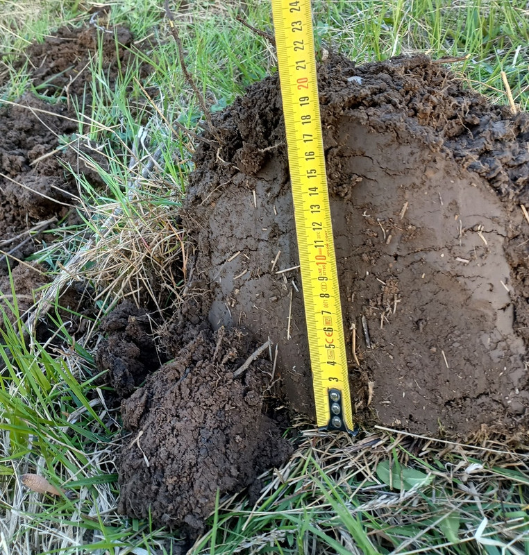

Я просто оставлю это здесь ...
Настройки УС - 17, кт, рв что-то тоже не сильно задраны, если надо будет, посмотрю.
Чешуй - один из этих -

QUOTE(SVH @ May 9 2024, 14:41)
А что тут такого? 20 см не глубина для царских копеек, я понимаю там полушка хотя бы, было б интереснее, а так ddd.gif
