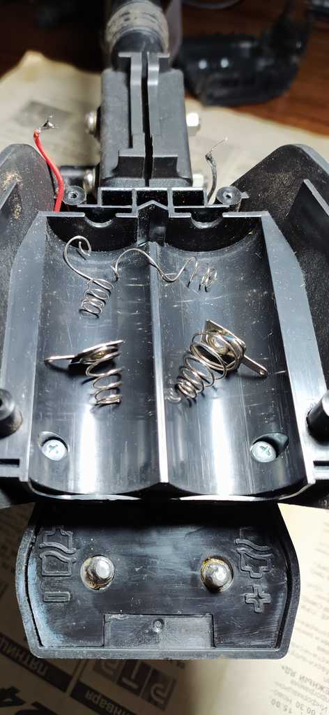

Раз тема зашла об апгрейде Инка smile.gif Все ухищрения в доведении до ума нового батарейного отсека инка как то ,неодимовые магнитики ,напайка контактов - растягивание пружин носили только временный положительный эффект но по прошествии некоторого количества времени проблема с перезагрузкой Инка на чинала давить на нервы опять. В итоге заменил в новом батарейном отсеке Инка пружины.На фото для понимания - тонкие пружины с нового батарейного отсека - толстые от кассеты старого батарейного отсека. Родные пружины нового батарейного отсека изготовлены из тонкой ,мягкой проволоки - легко меняют форму при усилии.Результат удовлетворил ) перезагрузок не стало - батареи при открытии крышки батарейного отсека выскакивают наружу сами.Рекомендую.

sandyb
post Nov 20 2023, 20:21
Создана #24592
Сообщений: 207
Зарегистрирован: 30-May 18
Пользователь №: 2,374,821
QUOTE(overlive @ Nov 20 2023, 20:00)
Это вас здесь пинали, что крышка оторвётся? Когда первый раз написали об этом..
overlive
post Nov 20 2023, 20:33
Создана #24593
Сообщений: 3,872
Зарегистрирован: 30-May 11
Пользователь №: 30,507
Металлоискатель: Intronik Deus 2
Номер карты: 6761-1169
Репутация: 338 кг
QUOTE(sandyb @ Nov 20 2023, 20:21)
Может и меня честно не помню,ироничные посты были, вроде да ерунда все это, пара неодимовых магнитов все решает smile.gif Но по факту все сделано.проверено в работе.

Подземный гном
post Nov 21 2023, 00:19
Создана #24594
Сообщений: 545
Зарегистрирован: 19-December 15
Из: Планета ЗЕМЛЯ
Пользователь №: 2,343,028
Репутация: 82 кг
Ну не знаю.У меня прибор один из первых,пружины родные.Бывало не включался-отключался.Сейчас всё исправилось.В чём была проблема.Сейчас я вставляю батарейку и прокручиваю ее и так же другую.Всё-контакт надёжный.

Алекс Ш
post Nov 21 2023, 09:46
Создана #24595
Сообщений: 672
Зарегистрирован: 22-February 22
Из: Север России
Пользователь №: 2,401,279
Металлоискатель: Intronik STF
Номер карты: 4276......1862
Я для себя решил проблему с батарейным отсеком просто . Надел на аккумы термоусадку , потом прошелся по ней среднекрупной шкуркой и проблема ушла . Сила трения рулит . Правда перестал резко опускать на землю Интроник во время обнаружения цели и Инк не перегружался у меня больше ни разу ... Хотел с пружинами мудрить , но потом понял - физику не перехитрить . Если пружины будут жесткие , то и в итоге где то это выскочит наружу ... В общем лучше перебздеть чем недобзд...ть .
