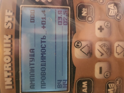

Здравствуйте! Такой вопрос! А можно как то поднять Ti1 или добавить значение в фильтр Ti1 B до 50, а то там только значение 100 и дальше только ,,выкл,,?
Я эб этом потому, что некоторая чешуя не всегда выдает значение Ti1 за 100, 200..., есть и 045, 050, 078... Не знаю, может это только у меня так, или я проверяю в помещении с помехами, может баланс не правильно выставляю... на пятак Екатерины Ti1 выдает от 003-011, железный маленький гвоздь в пределах 055, кусок гнилой железной пряжки от 050-116...Это по воздуху в квартире. Далее я имитирую грунт с помощью двух толстых кусков керамики, и получается вытащить в цвет только ту чешую которая по воздуху показания Ti1 выдавала в районе 097-109, соответственно фильтр Ti1 B, выставлен на значении 100, выше 140 уже не оцветняет, без фильтра тоже не оцветняет, все показания говорят что железный сигнал. Без керамики( имитации грунта) все в плюсе.
Баланс выставлял и по этой самой керамике, и по стержню, катушку адаптировал то-же, правда катушка 9.5х12.5 760, может она такие показания Ti1 даёт или все таки эти опыты нужно делать на улице? А вот с катушкой 13 540, показания Ti1 увеличились, теперь та чешуя которая давала показания 045...078, теперь показывает 098-130, пятак Екатерины от 040. Железо на том же уровне осталось.

Забыл про настройки упомянуть. 3 программа

В общем как я не крутил, получается такая картина...
Некоторая чешуя в грунте определяется только черметом, все показания в минусе, звук чермета, даже подносил к самой катушке, но инк не пробил керамику которой я имитировал грунт. Я сделал оценку грунта на керамику и получил такие результаты...
