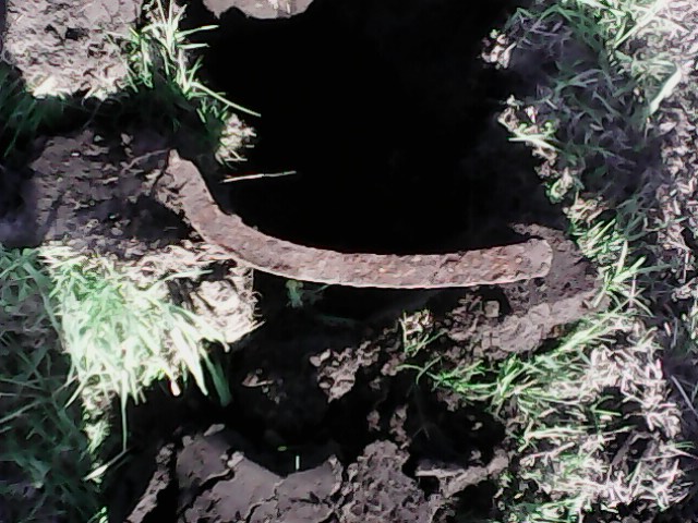

QUOTE(Подземный гном @ May 17 2023, 01:17)
Добрый вечер.Ходил сегодня с Ti1 F на 120 по старому железу.Всё не однозначно.Заходишь со всех сторон.Вроде железо,а вроде цвет.Получалось 50/50. Видимо много параметров влияют на достоверность.Надо дальше экспериментировать.Но фильтр явно работает,но приходится топтаться.Вот лупило 100% колокольчиком в цвет и  и по дисплею подтверждало,а оказалась коса на глубине 50см.
Такую косу тоже недавно откопал. По 18 веку "в идеале". Поехала на реставрацию smile.gif
Она бьёт монетными стрелами, но нижняя частота по ВДИ менее +70 заводских фильтра. Поэтому он ее не "очерняет".
Если границу выставить на +60, то уже очернит.
Заводские настройки очень лайтовые, выставлены на минимальную возможность попадания под работу фильтра цветных целей.
Зато ласкает белая струя.
