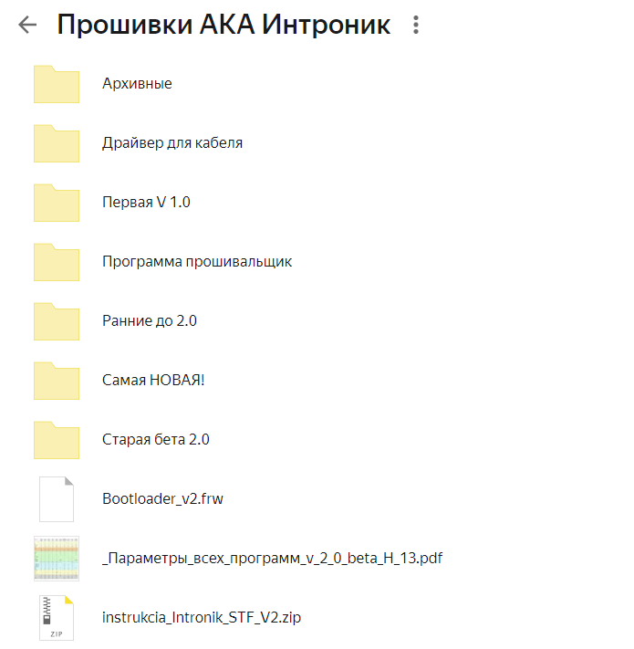

Обновил архив с прошивками .
Структурировал папки , все подписал .
В комплекте все необходимое :
Свежая прошивка с описанием
Драйвер для кабеля
Программа для прошивки
Архив предыдущих прошивок
и прочее .
https://disk.yandex.ru/d/jG17HEcizOLHuQ

Файл прошивки Файл можно получить по ссылке:
INTRONIK_2.0_beta_2.27.frw
https://disk.yandex.ru/d/44xnvHnhgFwUQw
Спасибо, Сергей!
