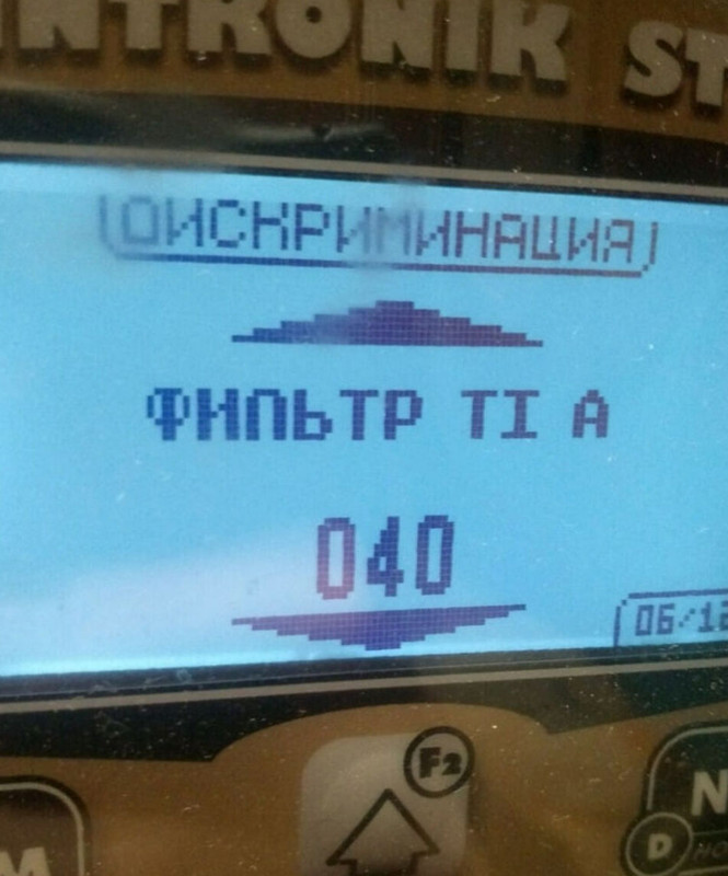

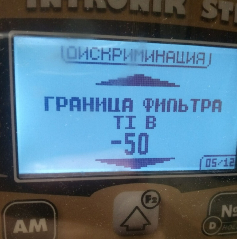

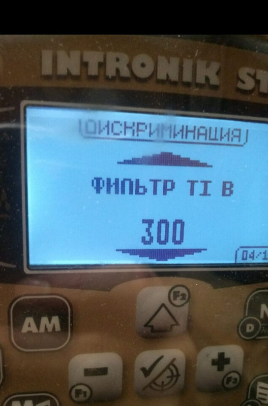

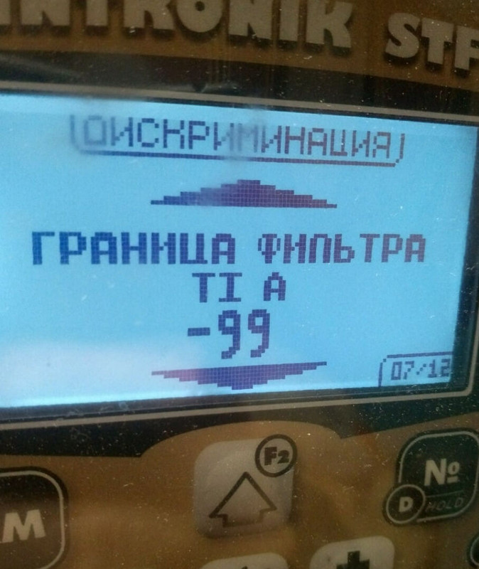

QUOTE(krotovrom @ Mar 20 2023, 19:23)
Подскажите как настроить, и понять принцип работы, в версии 2.00  был тi  и граница,. А в 2,23. Тi a,b. И граница а и b.
Помогите разобраться
Подскажет кто нибудь или я не в ту ветку зашёл?
Сразу поясню, Ti 1 как в прошивке 2.00 не вызывал проблем с настройкой ходил с Ti 150 граница -50,. А тут непонятные а,в,. И инструкции к прошивке 2.23 нет, может кто нибудь ссылку на инструкцию скинет? С уважением
Тема та smile.gif Подсказать никто не рискует ибо самим не сильно понятно.Мне тоже интересно, читал где то тут объяснения от Землеройка но все равно ничего не понял, что , зачем , сколько выставлять и где ddd.gif Дома крутил по разному на разные цели , никаких зависимостей не нашел.

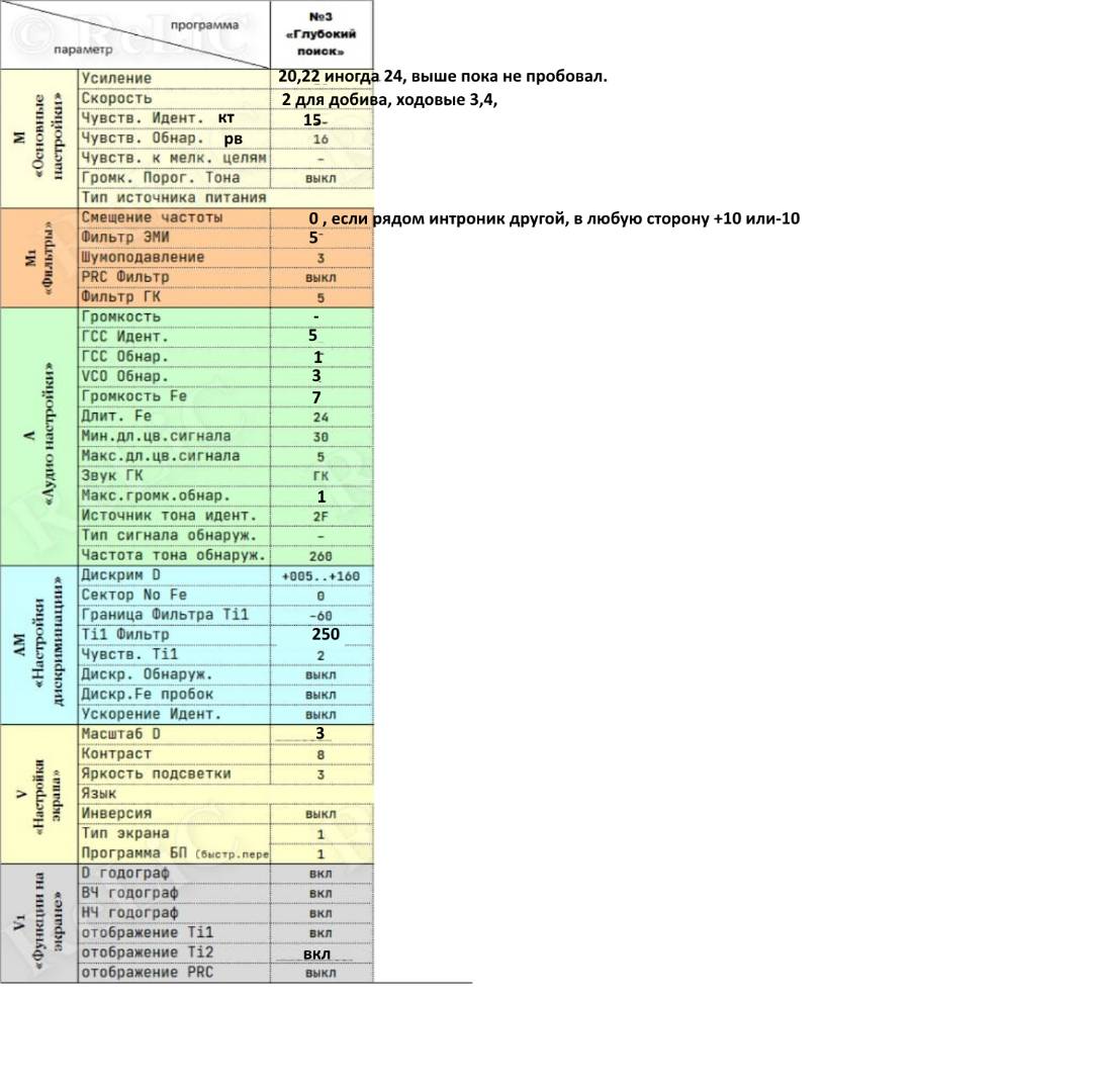

QUOTE(krotovrom @ Mar 21 2023, 11:33)
Да инструкцию бы заиметь к прошивки 2,23,  а то там полно всего нового появилось было только ГСС индеф. А тут смотрю и ГСС обнаружения появилась), Я тут все эксперименты провожу, интересный всё-таки прибор, на одних только звуковых настройках прирост в глубине даёт на 5-7 см) и при этом ус. Обн. и индиф. заводские. Просто сезон у нас в Нижнем скоро начнется, недели две ещё, готовиться надо alko_2464.gif
Это если город только Нижний Пяндж biggrin.gif А в Нижегородской обл. еще недели 3 думаю, и то не везде заедешь...
Я бы не торопился с прошивкой 2.23 пока...
Катал бы на 2 бета..... Вот мои настройки на 3 проге если интересно конечно...кручу только усиление в основном. Катушка 13*5/40 основная.
krotovrom

QUOTE(Raritet @ Mar 21 2023, 14:28)
alko_2464.gif Н.Новгород, надеюсь на 2 недели, уже думал откатить на 2.00
Спасибо! Попробую

QUOTE(krotovrom @ Mar 21 2023, 11:01)
Не претендую на истину, но скажу свою точку зрения. Те фильтры с которыми Вы ходили раньше - теперь обзываются буквой Б и там ничего не поменялось, это нужно для вытаскивания разной оловянки (низкая проводимость) из минусов при их сносе в железо из-за грунта, керамики,.. сверху через ноль. С буквой А обозначен другой алгоритм - вытягивание в цвет крупной меди (высокая проводимость), которая на глубине залезает в минуса "снизу", она не бывает по Ti1 больше 40-60, а граница фильтра выставляется - насколько можно позволить сигналу залезть в минус(-92-95 как по мне), что бы по совокупности двух параметров он(прибор) прозвучал цветом. Этот эффект в свое время заметил и использовал Паша Фокус, царство ему небесное! По моей осенней зимней практике - паре поездок с этой прошивкой, тема работает, пару шрапнелин (10-12мм в диаметре) с Ti1-55-60 (на некоторых махах они попадали в 40), аппарат вытянул из минусов. ИМХО
