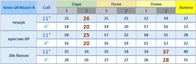

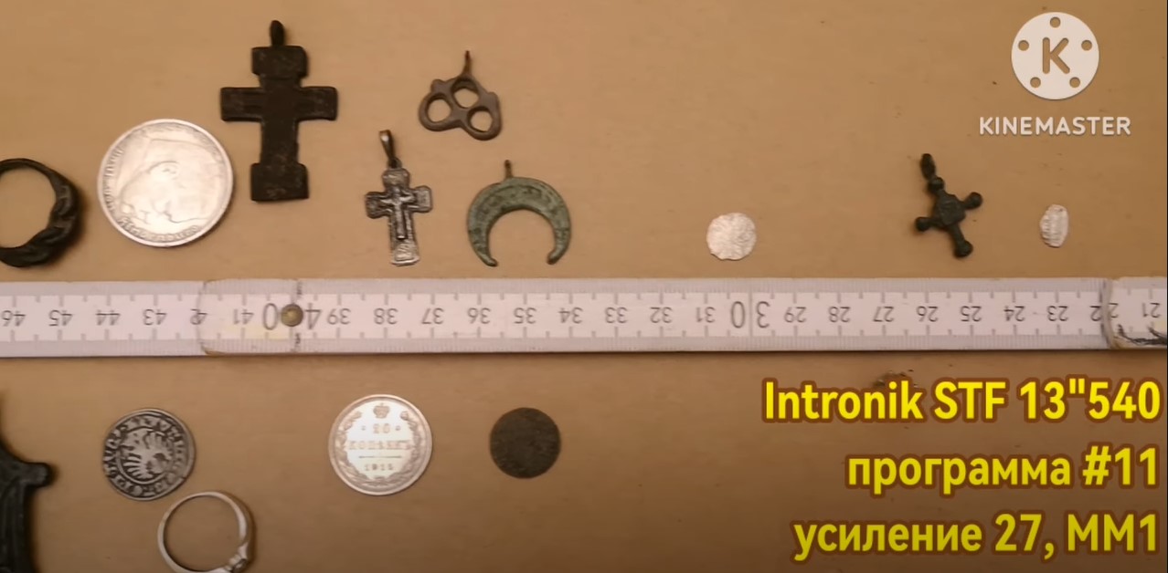

Для понимания возможностей 11й программы (чуйка 27, скорость ММ1) привожу скриншот из видео и таблицу замеров аналогичных целей с Эквиноксом 800 (скорость 4, чуйка 20)

QUOTE(AlexApus @ Jan 17 2023, 12:31)
Ну тут я так понимаю имеется ввиду то, что 11программа не уступает(катушка это всетаки +пара см) венику в воздухе.
На венике ходовые сто процентов, реально ли ходить будет с чуйкой 27...
тут просто если добавить "кирпич" результаты будут иные
ЗЫ высокая частота имеет не мало минусов
Сообщение отредактировано Leviofancheg: Jan 17 2023, 14:47

А если на венике тоже чуйку на 25 поставить ( и спокойно можно ходить с ней), то дальность ещё процентов на 20 вырастет. С 11 против 13. Но я так понимаю,это не самая чувствительная программа интроника. Экспериментальная. Да ещё и одночастотная вроде?

QUOTE(Baiker @ Jan 17 2023, 15:02)
11я программа Инка это типа Fast на Деусе. Задумывалась для работы по мусору. Поэтому сделать ее глубокой не ставилось задачи, но получилось на практике неплохо. У нее одна частота 40кГц. Но есть еще 12я аналогичная программа, там уже две частоты и режим компенсации грунта. 11я более помехоустойчивая, поэтому пользуюсь ей. Да и потери в глубине у нее не такие и большие, как можно было бы предполагать для одночастотности. На керамике она получше Д2 с его мульти отработала по микроцели (дробинка 5мм).

QUOTE(AlexApus @ Jan 17 2023, 11:31)
У катушек разница в 2 дюйма, а это 5 см, и чуйка 20 против 27, ну и воздух,воздухом, а в земле, Все по другому.

QUOTE(Muller @ Jan 18 2023, 18:45)
Да не понятно почему на интронике чуйка не 20?
Потому что я так хочу поставить 27 и хожу на этой чуйке.
И насчет разных размеров катушек, разница там небольшая (20%) и влияние на дальность особого не оказывает. Сравните показания на Экве с 6 и 11 катушками - там 20% потерь при разнице в размере почти в 2 раза. Кроме того, замеры на Экве делались давно, тогда еще была прошивка 1.7.5 , а она на чуйке выше 23 балаболила в отличие от стабильной 3й прошивки.
Да и собственно это сравнение я привел что бы показать что 11я программа на Инке вполне рабочая по глубине, а не только по мусору (для которого она и задумывалась). На Экве можно поставить чуйку 25 при 4й скорости, но кто будет ходить на таких настройках по мусору? На таких настройках я ходил по чистым местам и для добива. А вот Инк сможет работать нормально на чуйке 27 на мусоре. Там всего две скорости (алгоритма) - ММ1 и ММ2, которые по дальности отличаются где то на 80%.

QUOTE(AlexApus @ Jan 19 2023, 08:25)
Я всегда хожу по мусору на чуйке 25 и скорости 3со снайперкой,не вижу проблем.Просто непонятное сравнение.По вашему примеру можно сделать вывод что Эквинокс лучше.
