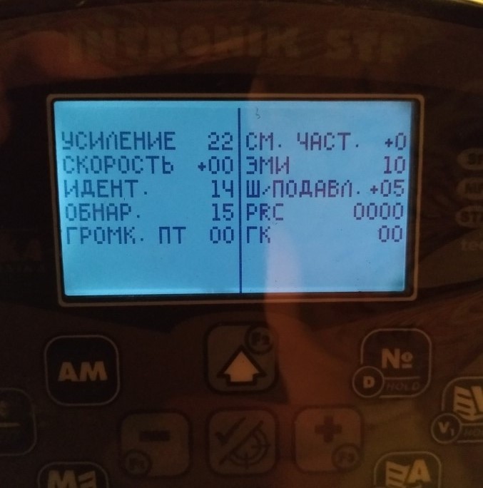

QUOTE(Подземный гном @ Nov 23 2022, 03:19)
Доброй ночи.Вот такой вопрос что то я не разберусь.Вот на пример взял я 3 прогу,изменил настройками под себя- хожу.Закончил,выключил прибор.Моя изменённая осталась? Если я снова включил прибор или скинулась на заводские настройки.Если осталась то тогда ее скинуть можно принудительно,так? И ещё, сделать и отдельно сохранить программу со своими названиями  можно?
Привык что в Деусе программа скидывается.А отдельно свои можно создавать и записать  дополнительно.
Здравствуйте! Все настройки сохраняются до тех пор покам Вы не сбросите или весь прибор в заводские или конкрентную программу! Со своими названиями сохранить нельзя.

QUOTE(antispy @ Nov 23 2022, 08:30)
Добавлю. Основные настройки "все сразу" можно посмотреть если нажать и подержать центральную кнопку, очень удобно, не надо бегать по меню и смотреть на каких настройках завершал коп в прошлый раз. smile.gif
