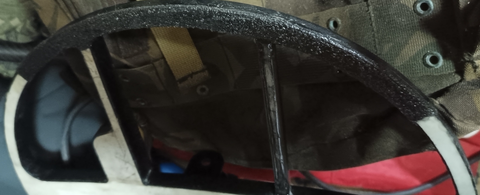

post Sep 23 2022, 22:16
Создана #22849
Сообщений: 119
Зарегистрирован: 23-January 15
Из: Крым
Пользователь №: 2,328,043
Вот сфоткал свой "компазит"
Сообщение отредактировано SiGold: Sep 23 2022, 22:20

Имею Сиг+ Интроник,все датчики с защитой.Защиту сымаю только на зимнее время.Не удобств не заметил,больше скорее плюсов.Места поиска поля,где множество камней от фундамента +железо от сельхоз техники.При снятой защите,катушка выглядит как из магазина. biggrin.gif Но только белая заливка,немного желтит,сколько лет эксплуатации.Но я думаю можно и спиртом протереть(помыть).

QUOTE(Алесгут @ Sep 23 2022, 23:34)
Нет, заливка очень хорошо сохраняет следы эксплуатации. В-первых пропитывается внутрь загрязнение, а , во-вторых, сразу видно - складские потертости или ходили. Как специально такой индикатор сделали))
