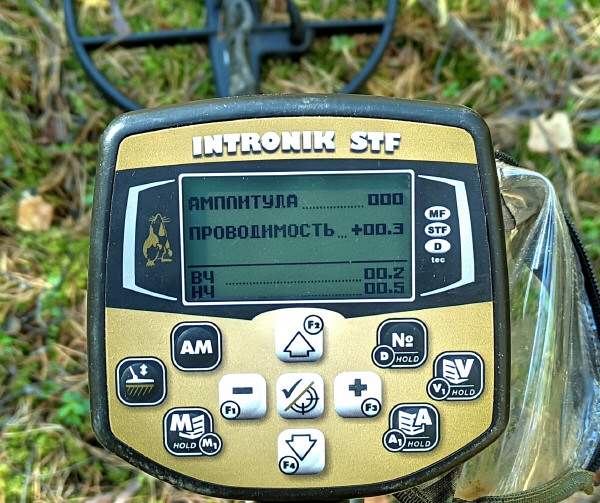

Прошился на 12 бету, зависания есть.
Первое же зависание словил при адаптации датчика, после адаптации завис намертво, ни кнопки, ни тумблер, прибор не видел.
Перезапустил, сделал адаптацию повторно, и уже нормально вышел в баланс грунта тумблером.
Весь день сегодня в лесу, примерно раз в час прибор виснет, помогает только перезапуск.
Настройки не самые накрученные:
5 программа, ОУ 24, скорость 3, звук ГК откл, остальное по дефолту.
Все зависания происходят в тот момент, когда во время поиска останавливаешь датчик, например время глянуть или положить прибор катушкой вниз к земле, когда копаешь ямку.
На предыдущей бете V2.0 такого не было.
Похожее было на первой прошивке, тоже иногда прибор зависал, видимо перекочевало оттуда.
Понравились баланс грунта и компенсация грунта, проходят быстрее и стало стабильнее на переменных грунтах.
И тем не менее, вернусь на предыдущую прошивку, перезагружать прибор напрягает....

QUOTE(Sudness @ Sep 18 2022, 13:30)
И тем не менее, вернусь на предыдущую прошивку, перезагрузки напрягают...

QUOTE(Алекс Ш @ Sep 18 2022, 13:33)
Если не брать во внимание зависания . Есть ли разница в поиске ?
Глубже не стал, стал тише на перепадах грунта. И шумодав могу понизить в настройках, на пару тройку единиц, по сравнению с предыдущей прошивкой.
Стабильность хуже, на предыдущей прошивке мог разгонять прибор до ОУ 27 и ск. -1-0, здесь же виснет практичеки сразу.
Грунт легкий, катушка 15" 2/14
