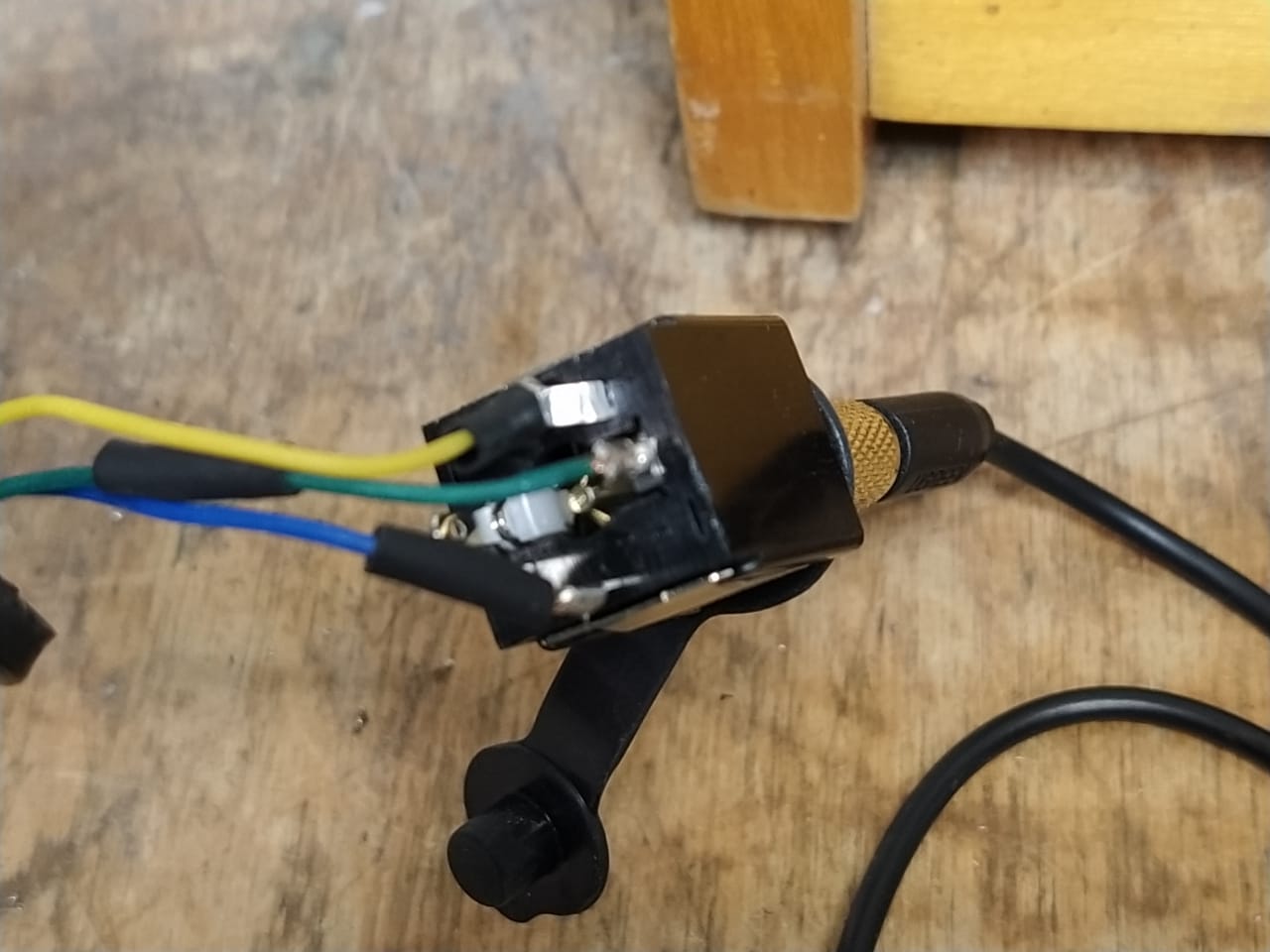

Доброго дня!
Может кому пригодится инфо о встроенной беспроводной системе.
Питание трансмиттера от аккумуляторов Интроника.
Качество звука отличное, задержек нет.
Обратился к знакомому инженеру-электронщику для реализации идеи.
Родной динамик у меня отключен, т.к. работаю только в наушниках.
Встроил плату трансмиттера аудиосигнала в Интроник.
Тестирую качество звука.
Звук записан из наушников(см. фото время 00:28).
Катушка 9,5х12,5" 2/14kHz,
прошивка 2 beta,
1 программа,
заводские настройки,
отстройка по ферриту.
видео по тестам беспроводной системы https://youtu.be/sjgFlUS15HY
Bluetooth трансмиттер Ugreen, Bluetooth 5.0
https://aliexpress.ru/item/32840887897.html...000018705117286
Стабилизатор уже встроен в оригинальную плату трансмиттера с завода.
Наушники Sennheiser HD 250BT
AAC,
aptX,
aptX LL (Low Latency),
SBC
Испытывал с 08:00 до 15:00(итого 7 часов), т.к. начался дождь. Осталось заряда по индикатору на экране 30%.
Звук классный, задержки нет, затыков нет.
Ток потребления у трансмиттера минимальный.
Следующие испытания показали, что двух аккумуляторов LiitoKala NCR18650 хватает примерно на 10 часов.
С уважением,
