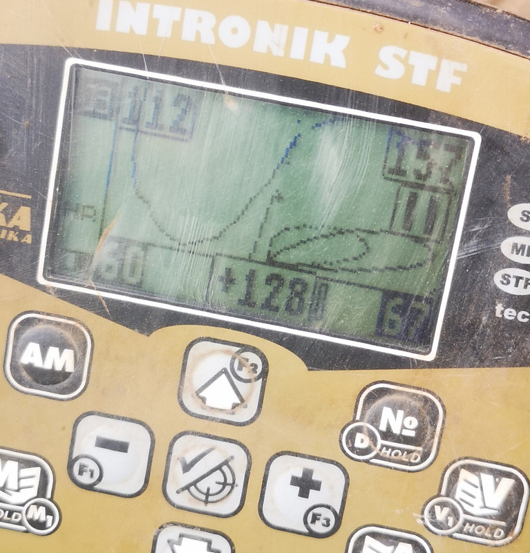

На видео уделите пожалуйста минуту таким не хитрым операциям как снять показания грунта рядом с ямой и на ней, и снять все (!) настройки, а потом уже тест. Крайне интересно будет посмотреть на оценку грунта и что надо было такого накрутить, что бы получить столь "выдающиеся" результаты.  Понимаю, что вам может оно вообще не надо, но это поможет разобраться с прибором вашему товарищу.
Серый, достаточно посмотреть, как он делает КГ и как прибор реагирует на грунт, а настройки, на таких "глубинах" Хватит и 1 заводской с запасом. Ну и обычно такие накручивают чуйку до упора, так что достаточно озвучить оу и ск. Если выложит видос, процитируй его сообщение с сылкой, поржем, думаю, всей веткой)). А то доставать его из игнора и читать этот бред нет никакого желания.
Да, хотел написать, но забыл.
На счёт оу и скорости и что этого хватит - ты это зря) при желании, вон можно идентификацию и по воздуху запороть. Я просто хз как это сделать, но очень интересно cheesy.gif поэтому лучше видеть все все настройки

Ну, в спорных случаях да)) Я бы сам посмотрел на это чудо со сбоем воздушной идентификации. biggrin.gif Но с таким результатом все уже как на ладони. 3 сосны, остается узнать, все вместе или что-то забыл испортить)).

Сигнал на пределе, больше черный, но с минимальным пробивом в цвет, для внимательного зрителя)))
Снимаем буквально 5 см грунта(не больше) и по звуку он становится вполне копаемым.
Вот они пресловутые, набившие оскомину, несколько см, которые решают ваш день, а может и год)))
