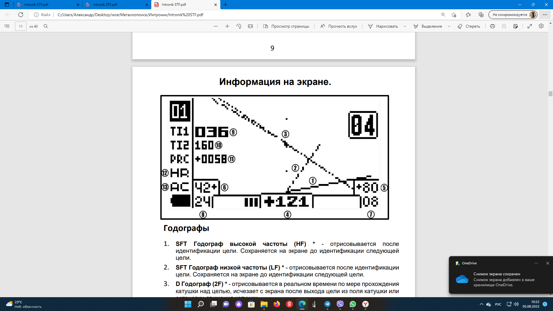

QUOTE(Алекс Ш @ Aug 5 2022, 09:30)
Я как раз и жевал и думал - как такой умудрённый опытом смог вообще чего то показать и насмешить ...
Если вы даже с экраном не разобрались и на картинке не видете показания фильтров ти1 и 2 ну какие могут быть разговоры 17.gif. Может не лезть в высокие материи и начать с малого biggrin.gif

QUOTE(Дядюшка Сэм @ Aug 5 2022, 09:59)
Вот здесь я вижу , а у Вас не вижу . Тыкните пальчиком в свой экран и помогите не грамотному увидеть ...

QUOTE(Алекс Ш @ Aug 5 2022, 10:27)
Просто используется другой тип экрана, не 1й. Из инструкции:
Тип экрана (1...3). Выбор варианта отображения информации на экране. Экран №1 -
классический, наиболее наполненный информацией вариант. Варианты №2 и №3,
имеют более крупное отображение наиболее нужной информации, и подойдут тем
пользователям, для которых вариант №1 имеет слишком мелкое изображение.

QUOTE(Дядюшка Сэм @ Aug 5 2022, 13:06)
На ти2 особо внимание не обращаю, ти1 да, но главное все же звук. На основание него и проходит процесс.. Вот в случае на фото ти индексы горячекамневые не металлические, а звук был несколько резче  и короче, чем на камни.
Так то  в половине случаев знаешь за ранее, что шляпа, но кули делать... копать то надо)))
Приношу извинение за слепоту . У меня работает другой экран , для слепеньких ...
