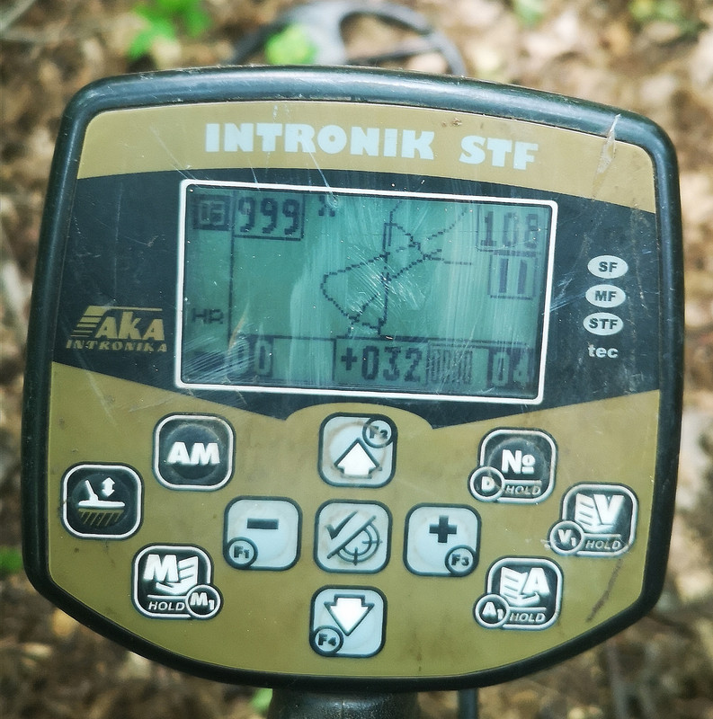

QUOTE(Leisure @ Aug 4 2022, 11:01)
У меня на таком грунте с запредельных глубин лезут крестики, стоящие вертикально почти в грунте. На обычные цели преимущества с другими приборами (у напарников ) не наблюдал. Шумодав 0- это сильно. Я обычно 7-8 ставлю. Еще фильтр PRC на 150 ставлю (Сергей по чьей-то рекомендации писал в телеге), реально подбивов по траве в лесу меньше
При таком шумодаве режутся мелкие цели. Максимум задираю до 2-3 при поиске в сложных из-за флоры условиях, а так 0 обычно
Мне не жалко погибших немецких солдат(с)

QUOTE(п.Петренко @ Aug 4 2022, 10:12)
В моих условиях не всегда возможно даже 2-3 ставить (особенно когда ЛЭП рядом) Но видимо придется себя приучать.

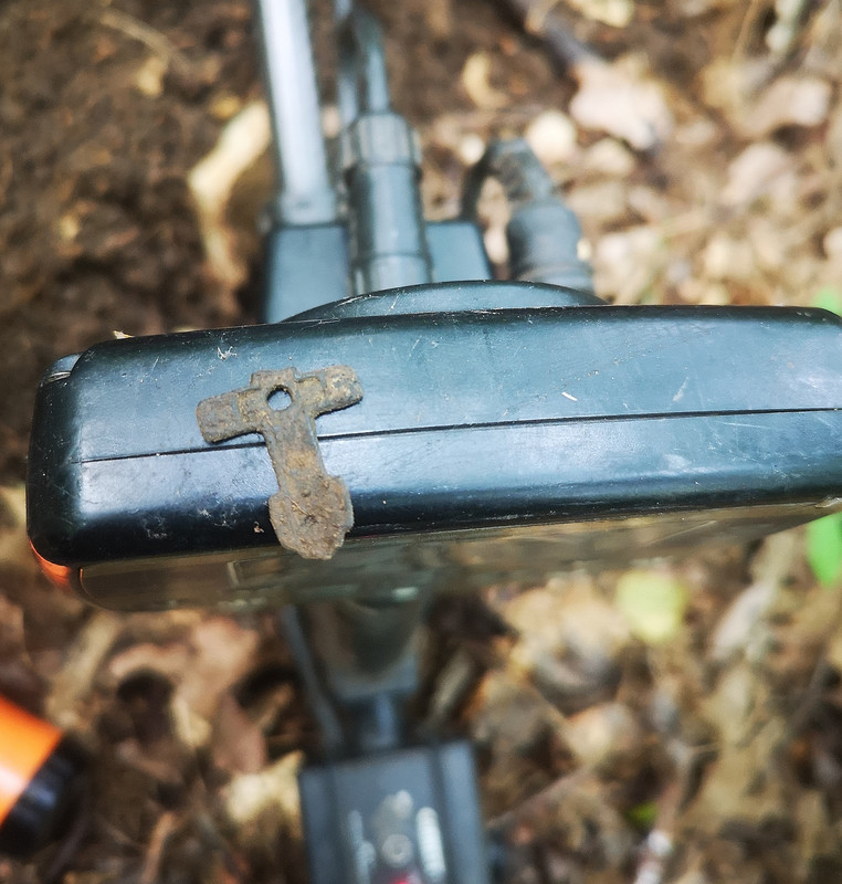

Под 900 цели не металической природы. Это все актуально при хороших сигналах, когда в монитор и пялить не ща чем- краем уха рв услышал и уже знаешь что там. А вот когда глубоко цыфры эти не чего не скажут, ни чем не помогут, тк как коноёбит их по всему спектру.
Сам написал сам опроверг 17.gif. Вернее подтвердил тезис о том, что когда громко и так понятно а на грани цыфры не помогут...
Звук отличался от камней, копнул.

QUOTE(Дядюшка Сэм @ Aug 4 2022, 18:26)
Ti 1 хотя бы включили . Тогда и поняли бы что под датчиком полезная цель .

QUOTE(Алекс Ш @ Aug 4 2022, 18:36)
