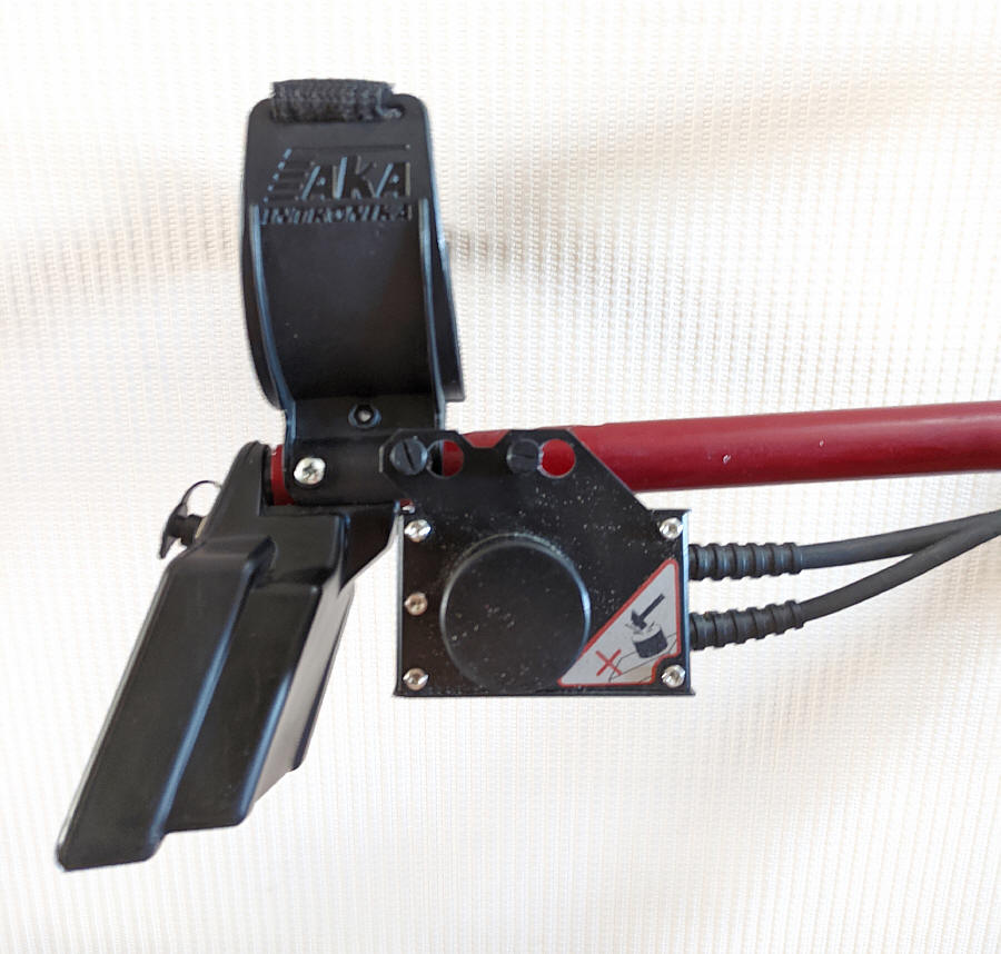

QUOTE(Алекс Ш @ Jul 7 2022, 18:49)
Конечно хорошо что есть мысль о переделке за копейки . А в чём фишка такого передела ? И где блок датчика стоит ? Я бы не стал переделывать на такое , родная штанга получше будет .
Блок датчика, как и в стоковом режиме, на своём месте.
Штанга от Х-Терра лучше, хотя бы потому, что отсутствуют люфты в цангах и сама по себе она неубиваемая, кинул в сумку (рюкзак) и не волнуешься, что там и как. Ну и взаимозаменяемость компонентов штанги на вторичке за вполне разумную цену тоже плюс.
Родная штанга Интроника может и хороша с маленькими катушками, но с рулём 15" штанга от Тёрки лучше.
Попробуйте взять в руки Тёрку с рулём и Интроника с рулём, пройтись немного в поисковом режиме и сразу всё станет ясно.

QUOTE(Sudness @ Jul 8 2022, 15:00)
У тёрки со своей штаткой развесовка не ах, носом клюёт, а уж с рулём.. Не?

QUOTE(roykin @ Jul 8 2022, 15:11)
У Тёрки носом клюёт сама катушка, т.к. уши у неё не в средней части. Я по 10.5".
Плюсом становится то, что блок элементов при переделке за подлокотником и это плюс для развесовки. И по сравнению со штангой Инка лучше, если бы не так, то и заморачиваться не стал бы.
Но это сугубо моё мнение, никого не призываю делать так же. Просто для себя сделал комфортный вариант, за день приходится ходить в среднем 12-15 км.
15 руля пока нет . В этом году был выезд у меня на 3 дня и с 13 рулём выходил на ура и ничего критического , ходил от зари и до зари ( как говорится ). Но когда был Сигнум МФД только с 15 рулём и ходил . Просто когда настраиваешь штангу под себя , то выводи колена так , что бы рука была как можно прямее , когда ходишь в поиске И будет тебе счастье . А твоя штанга просто немного выдаёт катушку вперёд и поэтому твоя рука в поиске прямая в локте и работает только плечо . И больше нет преимущества , а недостатки , которые ты здесь описал про штангу ( скорее всего ) взяты с отчётов использования других Комрадов . Но дело в том , что есть Комрады , которые по полю бегают как метеоры заряженные и при таких взмахах и быстротой взмахов любая штанга пойдет в разнос .

QUOTE(Алекс Ш @ Jul 8 2022, 16:35)
Про недостатки: штатная штанга Инка тоже неплохая, НО, если цанга узел крепления верхней (металл) и средней (карбон) связки держит, то связка средней и нижней штанги (обе карбон) в данном случае работает плохо. Потому что этот вариант цанги не держит своим поджимным пятаком карбон - он просто люфтит, хотя цанга зажимается до предела, выбирая существующий зазор 0.5 мм. Да, я писал здесь про вариант замены металлической пластины-фисатора, как вариант...
Но пусть лучше заводская штанга полежит на дальней полке, во избежании дальнейшей головной боли. Похожу со штангой, испытанной временем, она ничуть не хуже стоковой, а в чём то даже лучше.

QUOTE(Sudness @ Jul 8 2022, 17:19)
Ну вот и нашли взаимопонимание . У меня вообще сейчас аж три клюшки . То же ищу идеал . Просто прибор мне очень зашел и уже наверно на ближайшие года остановлюсь .Не вижу ему конкурентов в ближайшие время . Был Эквинокс 800 - не зашел глубина не большая у него по сравнению с Инком и даже Сигом . А клюшка в поиске первое дело у такого прибора как Инк . Потому что он становится просто идеальным или приблизился в плотную к идеалу .

QUOTE(cong @ Jul 8 2022, 17:55)
Я лично собираюсь поставить прибор на штангу от Golden Mask 5 или подобную
Причём использовать  штатную рукоятку. Бокс от батарей будет переделан.
Мне эта штанга очень понравилась.С ней будет реально компактная конструкция
Проще тогда на али монопод заказать, это и есть основа масковской штанги, но они не особо надежные.

QUOTE(cong @ Jul 8 2022, 16:55)
Кстати, если вдруг надо будет целиком разбирать штатную рукоятку Инка для установки на новую штангу (мало ли), имейте в виду, что резиновая накладка приклеена. Снимается совсем не быстро, но если аккуратно выворачивать её наизнанку и подрезать клей лезвием, то демонтаж проходит нормально.
В остальном, рукоятка просто стягивается с пластиковой втулки, после того, как ослабите нижние винты.
