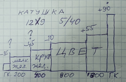

Вопрос к карифеям науки, озадачился настройкой границ тонов под свой вкус . Собственно видится так как на фото, на цвет оставить всего два тона , от фольги до царей один тон, цари второй. На железо два тона, мелкое железо и крупное железо. Вопрос собственно по границе между мелким и крупным железом?, а также беспокоят границы ГК, собственно задачи для поиска (очень не спешного) на максимальную глубину обнаружения , куда закидывает глубокий цвет при "теряющимся" сигнале?? в какой сектор? ГК или мелкого железа?

Годографы сносит налево почти горизонтально, вытягивает цвет только д-алгоритм.

QUOTE(asgo @ Jun 12 2022, 21:56)
То есть пялица каждый раз в экран? Я привык по звуку определять, мне этот годограф как-то нахрен не нужен, только звук!

QUOTE(SiGold @ Jun 12 2022, 23:15)
facepalm.gif сознательно отказывать себе в куче информации и ещё гордится этим ddd.gif
Глубокий точечный короткий чёрный сигнал с приятным и равномерным РВ может оказаться и цветом. Это когда уже очень глубоко, грунт не простой и прибор не может справиться с идентификацией. Это про мелкие относительно предметы +- монетного размера. Крупный цвет даже очень глубоко бьёт очень хорошо в цвете. Очень глубокое крупное железо не встречал, но всякие колёса и обода бьют в чистый цвет на глубине под метр восемьдесят facepalm.gif для тех кто " Только звук! "(С), а для тех кто смотря на годографы видит не фигу из трёх пальцев, а вполне читаемую информацию это при чисто цветном звуке остаётся железом. Копается короче для таких людей такая фигня без энтузиазма cheesy.gif
