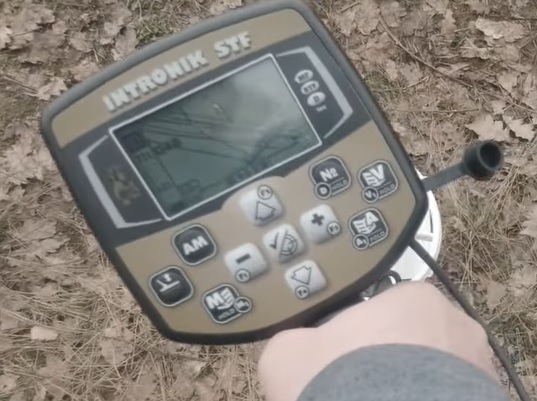

 АКА Intronik Stf мультичастотный, Опыт применения, настройки, вопросы

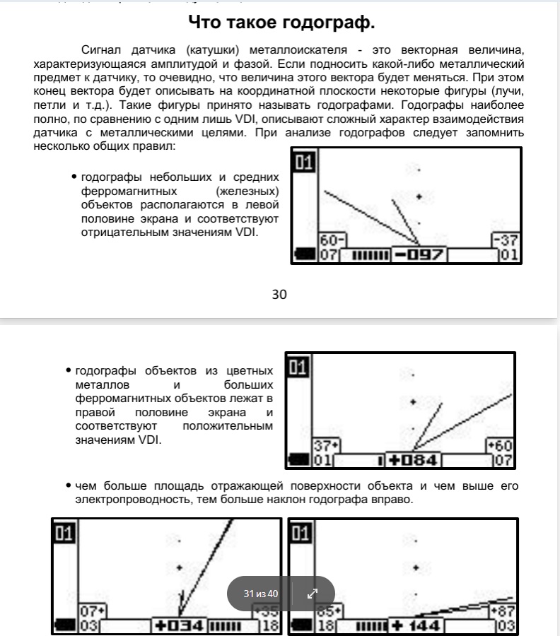

QUOTE(Митя Гайкин @ Jun 7 2022, 16:33)
Годографу верить на глубоких сложно,на не большие плоские кусочки рисует правильно,как собственно и на гайки,иногда с######-в зависимости от глубины и размера и тогда только копать. Стопок монет у нас нет и не видел за много лет,один раз слышал что была такая находка. Горячие камни не попадались большие,а вот керамос сигнальный часто,но Интроник с 214 стабилен по сравнению с Д1. А вот Экв800 керамос просто не замечает,как и горячие камни.
Ни тестили случайно под сигнальной керамикой монету берет интроник? У нас стопки проскакивают 6 грошовиков.

С этим проблем нет,в этом и фишка Интроника,работа на сигнальных,сильно минерализированых грунтах. Пока разобраться не удаётся с глубокими чёрными,возможно из за частоты 214

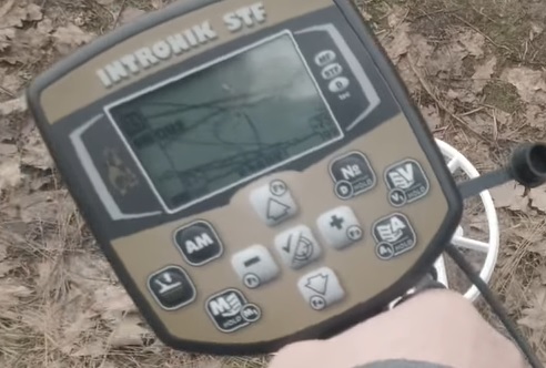

Делали тест такой - крестик под кераму ржвэшную сигнальную. Инк цвет, Деус1 чергняга . Надо повторить с Деусом 2, интересно как он.

https://youtu.be/nY9u1iR5LG8 пожалуйста😀

QUOTE(Арни @ Jun 8 2022, 18:26)
Видео интересное с двух позиций : с одной стороны есть в инке комплекс мер для улучшения идентификации именно против таких ситуаций . Значительного улучшения smile.gif Это не заводские программы, но в настройках всё есть. Уже много раз озвучивал те принципы исходя из которых настраиваю прибор. Нового ничего не скажу )
Второй момент, что возможно ( скорее всего) в деусе это тоже зашито, только хз где cheesy.gif

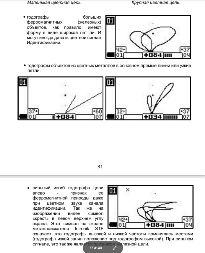

Очень интересное видео с горячим камнем.
Зато теперь понятно все сразу стало на счет пользы годографов, нужны наверно чтобы клинопись по ним изучать. Теперь понятно, почему люди железа много копают и ошибаются с выделением сигнала. Странно, что у прибора такого уровня нет фиксации полезного сигнала, чтобы правильный годограф фиксировался долгое время.
В грунте на бывшем месте деятельности видимо под горячим камнем ни один прибор не зацепит сигнал. Чудес видимо не бывает и все алгоритмы обработки сигнала направлены только на 3х штыковую глубину.

Везет вам, видос про прибор посмотрел и все понятно))). Остается только позавидывать.

QUOTE(PanterbIch @ Jun 8 2022, 23:28)
Если взять пару 2/14, а не 7/60, то картинка будет в пользу Инка.

QUOTE(asgo @ Jun 8 2022, 23:13)
Пускай будет так, на низкопроводящие цели тоже? Не понимаю как тут поможет низкая частота в выделение оловянистой бронзы.
