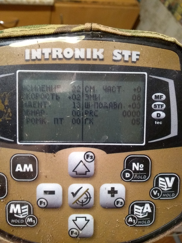

Катушка 5/40,13,
Настройки

Судя по фото на 0-м РВ в глубину пытались идти.

Что нулевое что в цифрах, значения не играет, пробовал и так и так, сигнал от цели не меняется, как и глубина, гул рв прибавки не делает, или как?
Так что не так делаю?

Как по мне фильтры очень задраны. У меня на 2ке. Чувствительность индиф/обнаружен стоит 16 /18, усиление 24. Но странная ситуация вообще, в плане воздух /грунт... Либо грунт у вас ломовой либо... хз))), вроде и ответов нет, если б вы не правильно адаптировали к примеру, то и по воздуху не брал бы ...

QUOTE(фрок @ Apr 16 2022, 22:02)
Спасибо! Так и есть, 5я не помогает.
Тестировал сегодня в земле пятак Екатерины и дирхем размером с копейку советов,  скорость от 0-4, усиление от 17-27, разные варианты пробовал, при самых задранных настройках глубину на пятак более 40 см не взял, на дирхем более 20 см не взял.
Вот интересно, как у Сергея Ярцева на заводских в земле  как по воздуху бьёт,  пятак более 50см а уделка 40см, кто нибудь знает ответ?
На большой глубине что бы цветной сигнал поймать надо что бы точно по центру катушки цель проходила,чуть в сторону и уже чернит,буквально как с снайперкой хотя катушка большая.А какой грунт ,амплитуда - проводимость?
Идентефикация у вас маловато выставлена, я меньше 15 не держу и РВ до 10 и более держу.

Согласен про центр, по этому важна рв, сначала ловишь тихий сигнал и потом только расчухиваешь и поймав центр получаешь то что искал))),тогда прибор даёт то что ждёшь а если так..., одурело махать, лучше и не включать.
QUOTE(фрок @ Apr 16 2022, 22:18)
Дирхем 39 см , пятак 59, на самых максимальных
Причина то на поверхности...
Неправильно сделана Компенсация Грунта.

QUOTE(фрок @ Apr 17 2022, 00:53)
Рв отключал, в следующий выход попробую с рв походить, возможно в этом причина.
Большое всем спасибо!
"Отключить РВ" (Обнаружение) - это главная и фатальная ошибка в освоении Интроника. Именно РВ дает информацию о размере, глубине и центре цели. А так же отличает своим наличием фантом от цели. По КТ Вы этого не услышите. Именно по РВ цель центруется положением катушки ровно над ней, и в этом случае наиболее точная идентификация.
Фильтр ГК режет глубину по КТ (идентификации). И в случае точечного глубокого добора, чем он ниже, тем глубже. Поднимать его надо только при необходимости, например площадном ходовом поиске на переменном грунте или с большим количеством ГК.
Даже на мусоре РВ отключать нельзя, теряется 90% информативности. Лучше снизить максимальную громкость РВ в этом случае, как это сделано на "мусорных" 4 и 8 программах.
Ну а при глубоком поиске, именно РВ цепляет цель, и позволяет "причухать" сигнал на идентификацию сигналом КТ, подобрав положение и амплитуду сканирования.
При КТ 13, держите РВ хотя бы 11. При глубоком точечном поиске - 14-15
У меня, при глубоком точечном поиске, типа добора на локальном пятне (кошель, домик удельный), КТ 15-16, РВ 17-18. При скорости от 2 до -1. Усиление 22-24
(3 программа) Но это именно неспешная работа на глубину. Разведка - 1 программа без изменений. Глубокий ходовой поиск - 3-5 программы без изменений.
Но это у меня.

Это не все настройки. После рв- 0 , желательно всё же все увидеть. И как бы так написать, что бы никого не обидеть, но всё понятно было facepalm.gif не единожды писал, что игнорирование, а особенно полное отключение РВ это = кастрация прибора. Просто кастрация. Почему - опять же не единожды разжовывал в этой же самой ветке. Что бы что то там идентифицировать - надо это сначала обнаружить, а никак не на оборот с этим прибором facepalm.gif ну и в догонку кирпич- фильтра + "отсутствие РВ" это даже не близко к "фильтра + РВ " тут уж если отрезал, то отрезал, если с РВ можно было бы глубокую цель по нему потянуть, то тут точно мимо.
