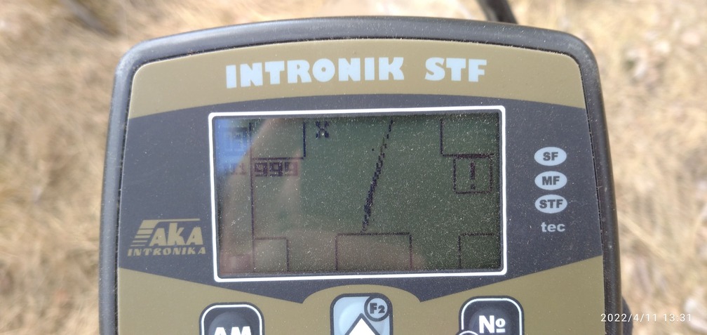

Заметил одну особенность.Когда делаеш КГ(железа под катухой нет),годограф становится вертикально ,но потом как бы рассыпается и выраженно четкой линии нет ус стоит 05.

QUOTE(Fantomstar @ Apr 11 2022, 20:31)
Ус 05? dry.gif это как?

QUOTE(п.Петренко @ Apr 11 2022, 19:57)
Усиление компенсации эта справа на экране когда делаю кг

QUOTE(Fantomstar @ Apr 11 2022, 21:13)
А, про это...
Если общее усиление подобрана правильно или ниже, чем можно было бы , то линия компенсации чёткая , если идёт переразгон прибора, то часто начинает слоится. Есть у меня такое наблюдение. И это, адаптацию датчика делайте почаще. Сейчас я её делаю когда прибор возьмёт температуру окружающей среды и при её смене. Тоесть утром когда катушка прогреется или остынет и если резко похолодало или наоборот потеплело .
