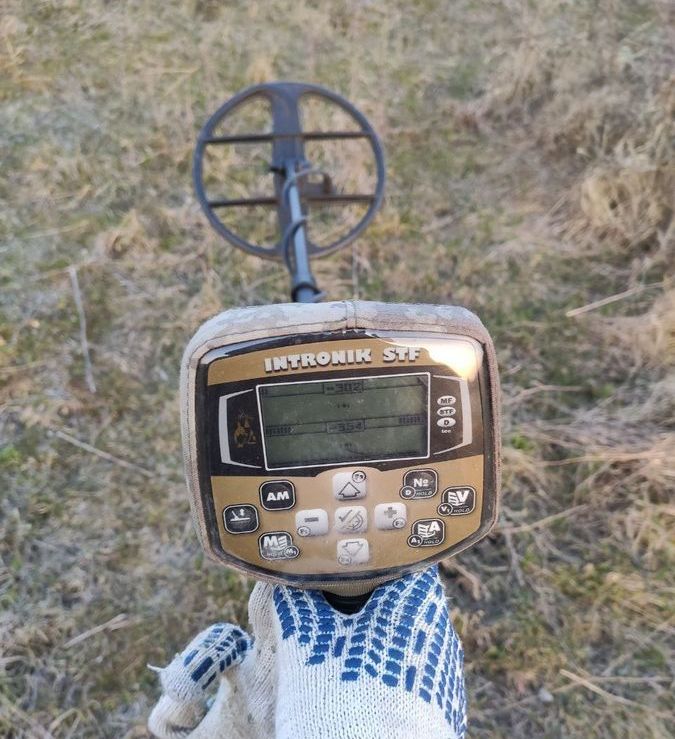

Не получилось сделать оценку грунта, верхняя шкала не хочет полностью заполняться (-302 значение), нижняя заполняется без проблем (-354 значение). В чем может быть причина? Чуть позже в другом месте на этом поле оценку грунта получилось сделать.

QUOTE(alftair @ Mar 30 2022, 23:19)
Причина в чтении инструкции!
Судя по фото вы не оценку грунта делаете,а Балланс или Компенсацию..

QUOTE(genaikaNN @ Mar 30 2022, 23:30)
Нет, делал оценку грунта. Нажал и удерживал значок компенсации грунта. Потом нажал на любую кнопку (когда появилось соответствующее сообщение). Потом качал от бедра. Чуть позже на том же поле оценку грунта сделал без проблем.

QUOTE(saaadman @ Mar 30 2022, 23:54)
Хотел поставить 5 программу, но на ней очень много фантомных сигналов идентификации на этом поле где я был. Сделал оценку грунта, показало амплитуду 003 и проводимость +44.7. Поставил 3 заводскую. Но на ней тоже много фантомных сигналов идентификации. Попробовал снова сделать оценку грунта, и не вышло..... Потому и задал этот вопрос, почему не вышло? Отошел метров двадцать от того места, оценку уже получилось сделать, уже показало проводимость +42.9 и амплитуду 001.

QUOTE(alftair @ Mar 31 2022, 00:13)
Я тоже ещё в процессе обучения, не подскажу. К тому же, как казалось, что прибор капризный в плане грунта. Оказалось, что впаяна не совсем хорошая микросхема.

QUOTE(alftair @ Mar 31 2022, 01:00)
По моему опыту, когда нет заполнения шкал при оценке грунта, это показатель того, что адаптация катушки уплыла и надо ее сделать заново. обычно для тепературных скачков осени, зимы. ИМХО

QUOTE(Саша(ABV) @ Mar 31 2022, 16:38)
Ещё такое бывает на сильно проводящих грунтах. У меня было при проводимости 60+. Там есть нюанс: надо словить высоту, на которой обе шкалы заполняются; ниже опустил - по верхней не идёт, выше- по нижней. У меня на высоте примерно метр работало.

QUOTE(ops @ Mar 31 2022, 21:51)
Спасибо, теперь ясно. У меня как раз это было с проводимостью +44.7

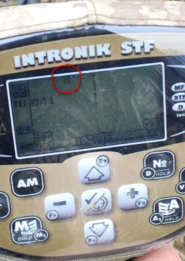

Часто во время поиска вверху экрана появляется буква X. Сделал скрин, обвел этот символ в красный круг. В инструкции не нашел описания или проглядел. Что это означает?
