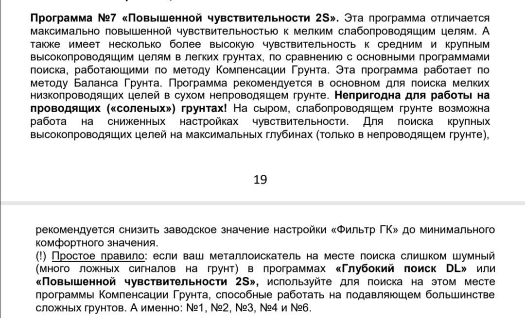

Доброго времени суток!
Наконец то дошли руки написать.
В прошлом сезоне была такая ситуация ,прошивка 2 бета ,программа №3.
Глубина пропала ,но пошла всякая мелочь. Пылесосить начал прибор всякую дрись хлеще веника,потом скинул все на заводские настройки, адаптировал катушку и все стало на свои места.
Вопрос к Сергею (Землеройк) :
7ю программу можно настроить что бы пылесосила не зависимо от грунта, мокрый или сухой.
На влажном бухтит сильно)))

QUOTE(Борода Мерлина @ Feb 10 2022, 16:17)
...Рассуждая... и читая инструкцию...
"Работа на влажных грунтах возможна.." при сниженных настройках.
