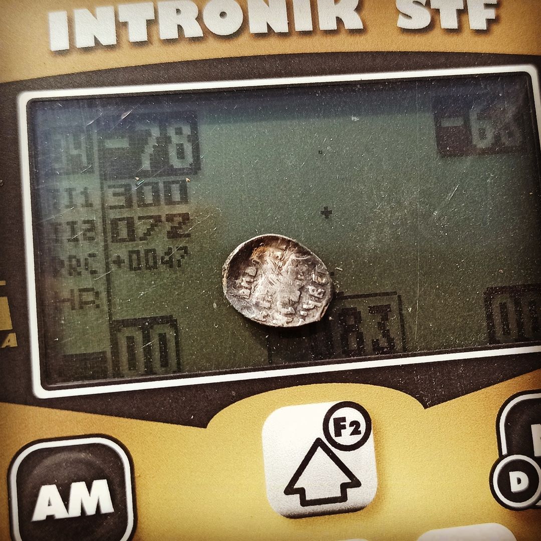

QUOTE(Dmitri @ Jan 5 2022, 22:27)
Ну чешуя именно с двух пока не попадалась лично. Но с полтора штыка фискаря было дело.
И это ещё большее удовольствие вытаскивать её с такой глубины чем наблюдать. trudu.gif
QUOTE(extrasens @ Jan 5 2022, 22:41)
Полтора штыка - это 45 см? Размер катушки и чешуи, вес находки уточните пожалуйста.
QUOTE(Dmitri @ Jan 5 2022, 22:45)
Линейкой не мерил не тест просто копал. выкопал примерно полтора штыка. Добивал.  Копейка грозного.  вес не знаю не взвешивал. Кат.13 5.40  Остальное настр. какой грунт  и т.д. лучше  всё в тему инка. Т.к. касается именного его.
Взято из соседней темы*
Расскажите по подробнее. Настройки прибора, грунт, условия и т. д.

Dmitri
post Jan 5 2022, 23:46
Создана #18022
Сообщений: 885
Из: Тверская губерния
Пользователь №: 2,340,745
Репутация: 93 кг
Я уже и там отписался.
Чешуя копейка грозного. Примерно с полтора штыка это 35-40 см. (правда фискарь далеко не новый сточеный). Катушка 13- 5.40. Грунт амплитуда и проводимость по нулям т.е. очень лёгкий грунт.
Прошивка тогда ещё была 1.0. Программа я точно уже не помню 3 или 5 дл. Если 5 дл то приб. чуйку к мелким целям. Скорость на 1. Общ. ус немного в + и чувств. РВ немного в +. Точные цифры уже не помню.
Место добивали. Проводка оооочень медленная. Иначе мелкие цели просто смазывало. Звуковая идентифик. на грани.
Как то так.
Сообщение отредактировано Dmitri: Jan 5 2022, 23:50

Землеройк
post Jan 6 2022, 00:43
Создана #18027
Группа: Модераторы
Сообщений: 11,650
Пользователь №: 48
Репутация: 972 кг
QUOTE(Dmitri @ Jan 6 2022, 00:46)
Как то так.
Добив давно вычесанной распашки "тяжёлых" удельных монет. Ёлочная посадка старая, ели примерно около полуметра в диаметре. Юг Подмосковья. Сигнал на грани, стелящийся, КТ (Идентификация) односторонний, РВ (Обнаружение) двухстороннее постоянное.
Раскапывали с Юрбеном с замером (потому в итоге сломал дорогую монету facepalm.gif ). Монета ВД, вес 0.9г. Глубина 40см.
Настройки точно не вспомню, но кажется скорость -1, усиление 22-24, ЧИ- 15, ЧО -17.
Датчик 13" 540
ЗоЗо с 11" Юрия Юрбена начал давать тихий черный сигнал после снятия 7-10см грунта.
Монеты Темного, добор лесного кошелька. Катушка та же, настройки те же. Вес монет 0.6г (как у копейки Грозного, примерно, но сплав сильно хуже, серебро не чистое)
Глубина 35см. Замерял четко пином Гаррет.
35см копейка Грозного - верю.
40см копейка Грозного - не верю, но и не стану отрицать. Близко к пределу возможностей Инка с 13" 540
45см копейка Грозного - не верю абсолютно.
Зато ласкает белая струя.

Землеройк
post Jan 6 2022, 00:58
Создана #18030
Группа: Модераторы
Сообщений: 11,650
Пользователь №: 48
Репутация: 972 кг
QUOTE(Ипотетчик @ Jan 6 2022, 01:56)
Я извиняюсь. Продублирую вопрос. Неужели супер глубокий прибор по крупняку... не даёт наводок при взмахе влево на пинпоинтер, находящийся чуть выше колена?
Прошу прощения, пропустил. С 12х9" не даёт. С 13" при работе на высокой чуйке, близко к ногам даёт, проводка на расстоянии полуметра перед собой - не даёт.

McQueen
post Jan 6 2022, 01:02
Создана #18031
Сообщений: 2,399
Зарегистрирован: 2-August 16
Пользователь №: 2,352,661
Репутация: 145 кг
в прошлом сезоне катушкой 13 540 (дана была в овременное пользование СЗ) где то с 3/4 штыка, ну см 24-25 ориентировочно денежка Грозного . По опыту владения Эквинокса скажу так - это глубже эквинокса. Но один раз за весь сезон. А у эква менее глубоко(см 3 повыше). зато чаще случаются такие находки, что говорит о его более уверенной работе по глубине.
Да - я экв вперед всегда пускал на новое место. Справедливо, Инк ведь прибор добора smile.gif

п.Петренко
post Jan 6 2022, 01:27
Создана #18033
Сообщений: 3,624
Зарегистрирован: 29-January 11
Из: Таврида
Пользователь №: 25,714
Репутация: 90 кг
QUOTE(Тихон.я @ Jan 6 2022, 01:41)
Примерно такие
С прохода взять тяжеловато на 35 -40 , но при вычухивании места, если грунт не совсем прям страшный, плосколежащюю вполне могёт быть. В 35 по крайней мере достаточно легко верится
Мне не жалко погибших немецких солдат(с)
Dmitri
post Jan 6 2022, 01:36
Создана #18034
Сообщений: 885
Репутация: 93 кг
QUOTE(п.Петренко @ Jan 6 2022, 01:27)
Да именно при вычухивании очень медленная проводка. Грунт очень лёгкий по оценке.

Как то так.
Эквинокс стндартная катуха 40см и что.

QUOTE(Землеройк @ Jan 6 2022, 00:43)
Датчик 13" 540
подпишусь...но даже без скорости -1
старый ник*genaika*
Ну я в прошлое воскресенье солид Кристины Вазы достал как минимум с 30см, 5 программа, чуйка 23, скорость 3. Солид это монетка из низкопробного серебра диаметром чуть меньше двушки советов и весом 0.25гр (очень тонкая). Вызвонил пином, была немного заглублена на дне ямки со штык глубиной.
С Эквом рекорд был 40см на полугрош, копал руками из под корней, так что глубина точная. Но это был предел на грани обнаружения, да и полугрош куда побольше солида.
