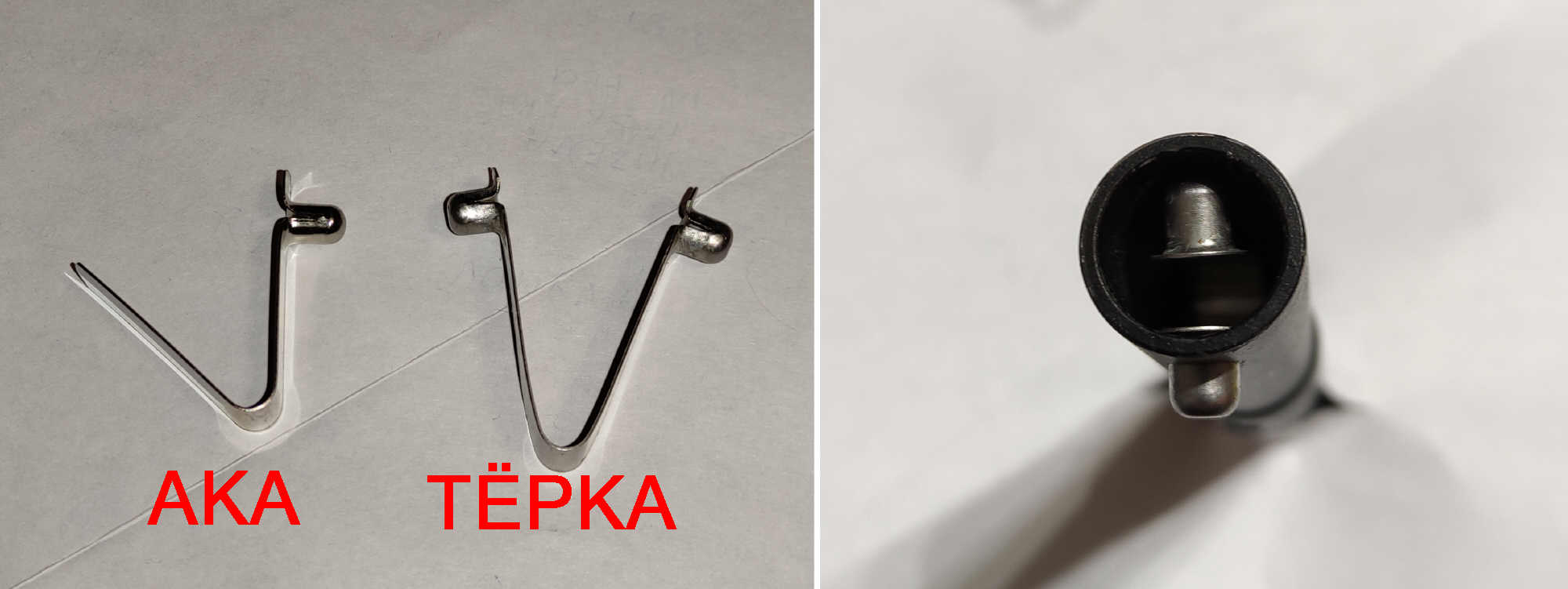

QUOTE(overlive @ Nov 19 2021, 21:38)
А люфт у меня в отверстиях куда пимпочка железная входит они стали овальными и пимпка там люфтит вместе с штангой при до упора завернутой цанге.Вообще то меня эта штанга в плане эргономики всем устраивает,но вот эти  косяки...
У меня сновья люфт в пимпочке) Она 5.9 мм, а отверстия в карбоне 6.2 Пимпочка размером 6.2 имеется в штанге от тёрки, на фото даже визуально видно, что она больше диаметром. Поставил от неё и всё ОК.

QUOTE(Sudness @ Dec 27 2021, 20:35)
Шикарно! и вытачивать не надо.Спасибо за идею.Где их найти еще.

QUOTE(overlive @ Dec 27 2021, 20:43)
Ну да, это вопрос... Я взял со средней штанги тёрки, а на неё поставил от АКА, с ней у Тёрки люфта нет, там цанги намертво зажимают, тёрочные допуски по зазорам штанга - в штанге поменьше будут - всего 0.2 мм, а у АКА 0.5 мм.
Замерил диаметры отверстий на моей средней штанге.Крайних два самых рабочих отверстия разбиты до 7 мм.вторые от краев отверстия тоже разбиты оба до 6,5 мм.
Другие 5 отверстий которыми не пользовался совсем, такие и были с новья
размеры колеблются от 6,2 мм до 6,4 мм по одному и три средних отверстия по 6,3мм smile.gif Пимпочки родные тоже по 5,9мм .Заказал на алике два набора по 5 штук диаметрами 6,8 мм и 6,3мм .Посмотрю что реально по размерам пришлют. И они там еще разные по изготовлению,есть цельные а есть голимая штамповка ,заказал судя по фото цельные но тоже фиг знает какие пришлют.
