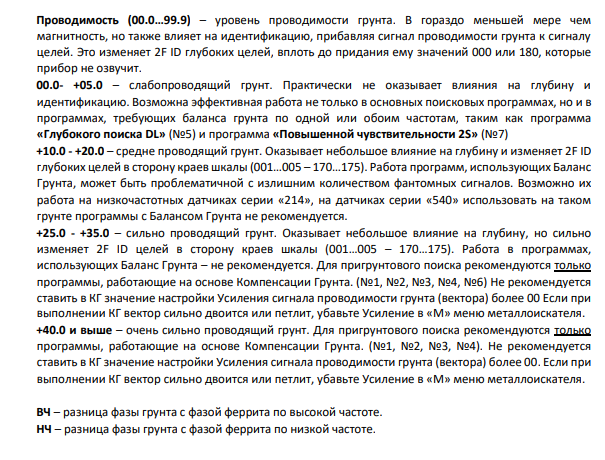

QUOTE(п.Петренко @ Dec 19 2021, 19:53)
Прям так и написано?  dry.gif очень интересно
При анализе грунта, в инструкции даётся совет, какую программу использовать для поиска.

QUOTE(Алесгут @ Dec 20 2021, 00:10)
Можно скрин?

QUOTE(п.Петренко @ Dec 19 2021, 23:27)
Можно скрин?

QUOTE(Алесгут @ Dec 20 2021, 00:50)
Наверно опять не заметил где написано :
QUOTE(алексбоб @ Dec 19 2021, 18:34)
Вообще то в инструкции прописано, что программы выбираются в зависимости от грунта, т. к. есть грунты на которых кроме дл и не походишь.
Есть грунта где можно использовать пятую и седьмую, но что бы были грунта где можно использовать только(!)пятую и седьмую ddd.gif

QUOTE(п.Петренко @ Dec 20 2021, 00:02)

QUOTE(Алесгут @ Dec 20 2021, 01:16)
Вы издеваетесь) где там написано, что можно работать только в ДЛ или С2? Насколько я понимаю русский язык, там написано, что кроме программ работающих в самых сложных грунтах ( основанных на чистом Д методе) , на лёгких грунтах можно(!) применять и С2 и ДЛ, но никак не на оборот. Сама суть Инка, что Д программы работают везде, а позднее добавили для лёгких грунтов С2 и ДЛ, для ещё большей глубины, там где её ( благодаря грунтовым условиям) можно достичь

QUOTE(п.Петренко @ Dec 20 2021, 00:24)
Я не издеваюсь,но Вы спрашиваете где написано? В инструкции по оценке грунта.Там написаны русским языком рекомендации по поисковым программам...

QUOTE(Алесгут @ Dec 20 2021, 01:35)
И где там написано ??
....есть грунты на которых кроме дл и не походишь.
Где глава, абзац, предложение, где это написано? Пожалуйста, прочтите, что там написано внимательно, и что я написал.

Если при оценке грунта, на экране "Слабый сигнал грунта", также возможна эффективная работа программ 5 и 7?

QUOTE(Esan @ Dec 20 2021, 08:24)

QUOTE(п.Петренко @ Dec 20 2021, 08:30)
Вот видите, освежили в памяти инструкцию и себе, и всем, спасибо, я был не прав.

Это для сильно проводящих грунтов, а для слабо проводящих где прибор не делает оценку проводимости, что 5 и 7-ой программами?
