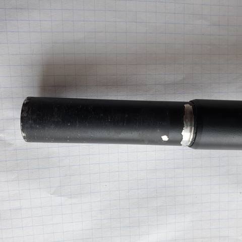

Доброго времени суток, Форумчане!
С сентября стал "счастливым" обладателем Интроника. Выходов не более десяти, но появились проблемы с верхним креплением штанги. Постоянно люфтит и смещается по отношению к оси прибора, а на крайних выходах при разборке заклинило крепление и не смог открутить. Возможно повлияла температура (около 0), так как дома открутилась без особых усилий. Так же наблюдаю значительную выработку на втулке (на фото), которая, возможно, приведет к поломке штанги. Это гарантийный случай? Неужели это допустимо для прибора в такой ценовой категории?

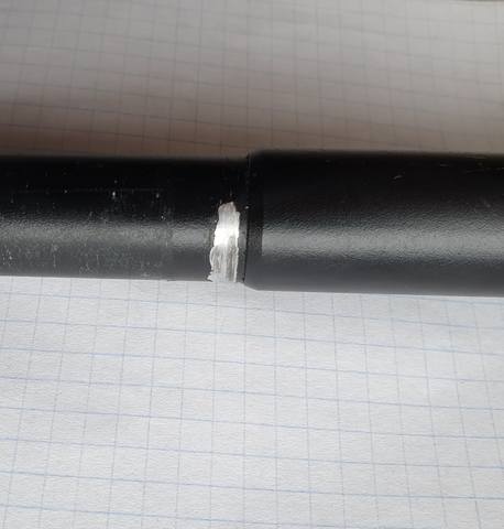

QUOTE(overlive @ Dec 6 2021, 21:28)
https://www.reviewdetector.ru/index.php?sho...post&p=23518320
Решение проблемы.В сентябре этого года брали новую? и винта на штанге такого как у меня по ссылке не было? а говорят с лета проблема решена biggrin.gif
В сентябре 2021 года. Дата выпуска прибора по гарантийному талону 16 августа 2021 года. Винт только на нижней штанге.
Не совсем понятно, на что влияет болт на втулке, который на вашем фото, если люфтит сама штанга?
Сообщение отредактировано extrasens: Dec 6 2021, 21:49

QUOTE(extrasens @ Dec 6 2021, 21:41)
Там одна трубка вставлена в другую трубку и крепится методом обжатия.Метод это оказался не надежным ,внутренняя трубка начинает проворачиваться относительно внешней Винт это шплинт который проходит сквозь обе трубки и тем самым контрит их относительно друг друга.Я тоже не мог врубиться как там что проворачивается пока мне не объяснили smile.gif
Чем дальше в лес тем больше интерес

QUOTE(extrasens @ Dec 6 2021, 22:41)
Чстно, не помню с какого месяца идут клепки, сейчас на всех 100%. Напишите мне пожалуйста в личку, после закрытия сезона вышлете на фирму. Если есть проворот в трубе, это гарантийный случай. Поставим клепку.

QUOTE(overlive @ Dec 6 2021, 22:54)
Я проще поступил, засверлился и вытяжную заклепку поставил.

QUOTE(Землеройк @ Dec 6 2021, 21:57)
Добрый вечер, Сергей. Проворота в трубе нет. Сейчас проверил, люфтит само крепление (клипса на штанге, если не ошибаюсь). Само соединение не обеспечивает плотную фиксацию, в результате болтается, клинит и повреждает трубку.
«Точно знают, только когда мало знают. Вместе со знанием растет сомнение». Иоганн Вольфганг Гете (С)

QUOTE(extrasens @ Dec 6 2021, 23:10)
За трубку можете не бояться, это только краску стерло. Но сам момент неприятен, согласен. Избежать его в такой конструкции с этими цангами невозможно, остается только ждать новую штангу телескоп квадратного сечения. Именно поэтому и квадратного, чтобы полностью исключить возможность продольного вращательного люфта с большими датчиками.
У меня сейчас на пробу телескоп от монопода вместо средней и нижней. Люфт так же присутствует, как не зажимай. С 12х9" незаметно почти, с 13" уже немного проворачивается, и думаю ограничительные капралоновые втулки внутри долго не протянут...
