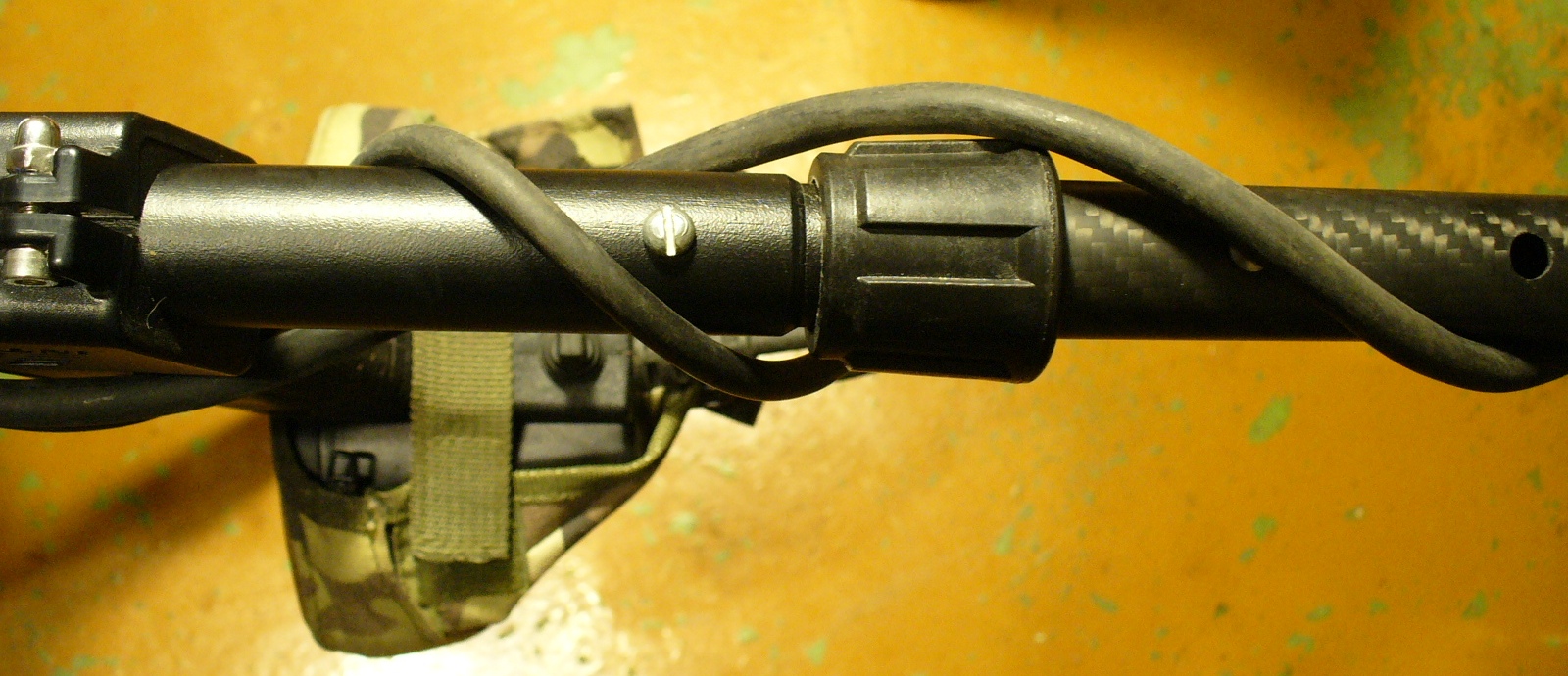

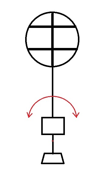

Всем доброго времени суток. Подскажите, пожалуйста, как сделать так, чтобы нижняя штанга с катушкой не проворачивалась на 30 градусов в обе стороны относительно головы.
Если положить прибор на землю как на рисунке, то будет поворачиваться голова.

QUOTE(Kirillius @ Nov 19 2021, 15:57)
Вот так.

QUOTE(saaadman @ Nov 19 2021, 17:13)
Вот так.
О Спасибо.Это шуруп? а если обе цанги проворачиваются то и в нижнюю так же?

QUOTE(overlive @ Nov 19 2021, 19:27)

QUOTE(Fil721 @ Nov 19 2021, 19:34)
Понял - значит хотябы верхнюю так сделаю,надеюсь на гарантию это не повлияет biggrin.gif Я так толком и не понял как эти цанги проворачиваются,голова на бок а вроде в цангах все на месте.На цанге трубка вставлется в трубу штанги и на клей?

QUOTE(overlive @ Nov 19 2021, 19:47)
В алюминиевую вставлен кусок меньшего диаметра и опрессовано. Как не опрессовывай, а зажать их не получится нормально. Я просверлил отверстие на 3 мм и нарезал резьбу на 4. Ввернул винтик и все дела.

QUOTE(saaadman @ Nov 19 2021, 20:36)
Ясно, а я думал что это цельная труба.Да еще выносились в овальную форму отверстия на средней штанге и теперь там люфтит,перевернул среднюю штангу другим концом и там тоже уже отверстия овальные.Получаеться люфт снизу плюс люфт сверху да плюс проворот в верхней трубе и голову постоянно поправлять надо sad.gif Да еще заметил проблему худшую и в след сезоне она вылезет в полный рост - на нижней штанге в том месте где на нее заходит верхняя штанга по краю верхней штанги появилась выработка бороздой, еще столько же выработки и этот конец верхней штанги отломимтся стопудов. facepalm.gif

QUOTE(overlive @ Nov 19 2021, 20:48)
Это в приборе за 120 тыр? Денег на нормальную штангу пожалели? У Эква эргономика отвратительная, но штанга не люфтит и не пытается сломаться при нормальном использовании прибора.

QUOTE(overlive @ Nov 19 2021, 21:48)
Купите двухкомпонентную эпоксидную смолу. Очень удобно купить её в спаренных шприцах. Есть чёрного цвета. Штангу верхнюю или нижнюю обезжириваете, и наносите тонким слоем вдоль. Тонким(!) сохнет быстро. Люфта нет никакого. Если всё же нанесли от всех щедрот душевных, то наждачкой снимаете лишнее, сверху можно лаком дунуть и вообще как новая будет)

QUOTE(п.Петренко @ Nov 19 2021, 21:23)
Да Спасибо за совет это поможет с бороздкой для придачи товарного вида smile.gif шутка.
А люфт у меня в отверстиях куда пимпочка железная входит они стали овальными и пимпка там люфтит вместе с штангой при до упора завернутой цанге.Вообще то меня эта штанга в плане эргономики всем устраивает,но вот эти косяки.Был Сиг на штанге "костыль" так костыль этот тоже проблем доставил,теперь с Инком .
Думаю решать кардинально - покупать штангу телескоп для Инка а эту про запас оставлю.
