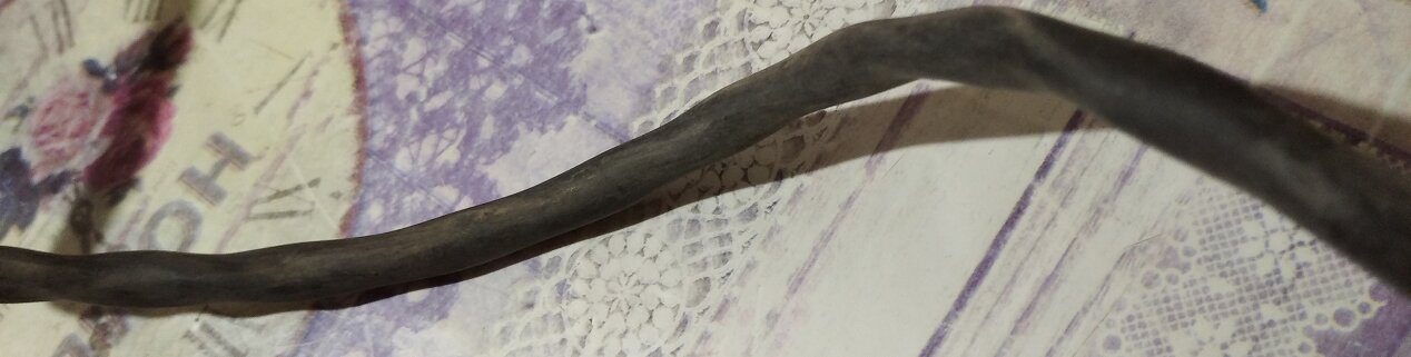

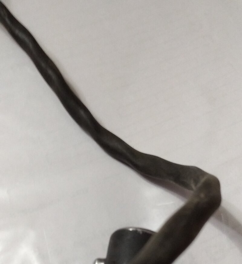

Здравствуйте! Подскажите, у всех на кабеле катушки провода под общей оболочкой скручиваются? Просто , сколько хожу с приборами Ака, только на инке такая шляпа. Не переломятся ли провода? С уважением.

QUOTE(antispy @ Sep 27 2021, 19:19)
Это как???

antispy
post Sep 27 2021, 19:38

QUOTE(Землеройк @ Sep 27 2021, 20:10)
Это как???
Как то так.
Fil721
post Sep 27 2021, 19:44
Создана #16453
Сообщений: 4,254
Из: КимовсК
Пользователь №: 3,377
Репутация: 748 кг
кабель такой

QUOTE(antispy @ Sep 27 2021, 20:38)
Как то так.
Провода не "скручиваются". Они изначально так закручены.
Вообще, этот же кабель в свое время шел на 3х частотные катушки. В ремонт с повреждениями приходил редко. Обычно с изломом у входа в катушку, через пару лет ее перевозки с заломленным и прижатым кабелем. На катушке Инка это сложно сделать, резиновый буфер на входе в катушку намного мощнее, чем был на 3х частотных.

QUOTE(Землеройк @ Sep 28 2021, 03:40)
Ясно. Спасибо.
