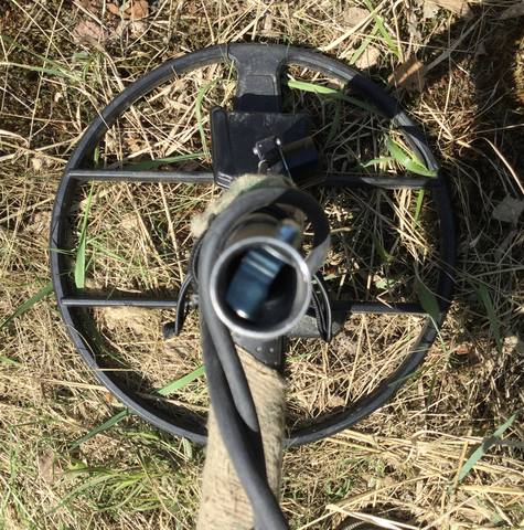

QUOTE(isid @ May 21 2021, 08:33) Доброго всем дня! Решил приобрести прибор , но не могу определиться с какой катушкой брать. Подскажите , что для леса лучше 6на10 5/40 или 13 5/40? По глубине обнаружения они +- одинаковые ? Спасибо ! Есть ещё вариант 9х12"..у меня 6х10, а в рюкзак 13"...с 13" много не набегаешь, д и по лесу с такой неудобно... |

QUOTE(Б. Колодезь @ May 21 2021, 09:08) Да, завальцована. Да, так и есть. Посмотрел у себя и тоже есть свободный ход примерно градусов 10. Проворачивается от руки. |

QUOTE(Vigrebator @ May 21 2021, 07:34) Совершенно не похоже, по фото, что провернулась эта трубка... Где совершился проворот, не определили? -------------------- Дорога там, где надо проехать! Плач и мат спутников бесполезен, и не воспринимается. Проедем.

QUOTE(saaadman @ May 21 2021, 10:29) Да, так и есть. Посмотрел у себя и тоже есть свободный ход примерно градусов 10. Проворачивается от руки. Андрей, можно этот момент снять на видео? Крупным планом. -------------------- Дорога там, где надо проехать! Плач и мат спутников бесполезен, и не воспринимается. Проедем.

QUOTE(Землеройк @ May 21 2021, 09:34) Андрей, можно этот момент снять на видео? Крупным планом. Сергей, можно, но один вопрос, зачем ? |

QUOTE(saaadman @ May 21 2021, 10:51) Сергей, можно, но один вопрос, зачем ? 1. Штанги (закрепление трубки) выполнено по 2м разным технологиям. Понять, какая "сбоит" 2. Твой прибор на гарантии. Если есть такой люфт от руки, штанга подлежит замене. -------------------- Дорога там, где надо проехать! Плач и мат спутников бесполезен, и не воспринимается. Проедем.

QUOTE(Землеройк @ May 21 2021, 10:29) Нет, не работает. Заводи смартфон с мессенджерами, в сотню раз легче было бы "связь держать" и решать такие проблемы. Сейчас кинул бы на Вотсапп, и все. Сергей, я посмотрел, видео вроде работает, действительно штанга поворачивается -------------------- Чтобы избегать ошибок, надо набираться опыта, чтобы набираться опыта, надо делать ошибки...

Профи ![]() ![]() ![]() ![]() ![]() ![]() Группа: Посетители Сообщений: 1,125 Зарегистрирован: 18-October 18 Пользователь №: 2,377,274 Пол: мужской Репутация: 119 кг |

Достал свой, рассмотрел... Люфтит не трубка. Есть несоответствие диаметра отверстия в средней штанге и диаметра пимпочки-фиксатора. Отверстие чуть больше и пимпочка болтается от одного края отверстия до другого. Плюс, наверное, есть небольшой зазорчик и в отверстии под пимпочку в верхней штанге.
QUOTE(Vigrebator @ May 21 2021, 11:03) У меня вот так А у Вас тоже, похоже, трубка проворачивается, как у saаadman-а. Сообщение отредактировано kolanattt: May 21 2021, 11:11 -------------------- ЛИЧКА НЕ РАБОТАЕТ!
