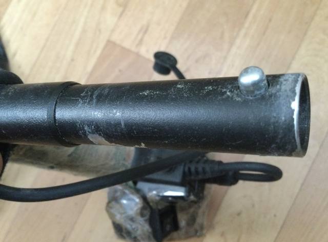

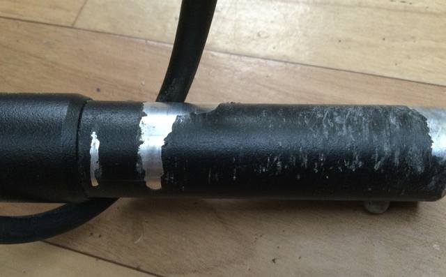

Можно фото крупно сбоку узкой части верхней штанги (на которую одевается средняя), с захватом сочленения тонкой и толстой частей трубы?
Зато ласкает белая струя.
Зато... бывает очередь твоя.
Омар Хайям
Vigrebator
post May 21 2021, 06:34
Создана #15569
Сообщений: 1,125
Зарегистрирован: 18-October 18
Пользователь №: 2,377,274
Репутация: 119 кг
QUOTE(Землеройк @ May 21 2021, 00:18)

Я вылечил s образным переходником для Эквинокса. Термоусадку на верхнию штангу для
Увеличения диаметра трубки. На нижней цангу снял и фирменный косяк Ака с поворотом пропал . Правда штанга s образная стала. Но мне так удобней.
Ремонт плат газкотлов.
Fil721
post May 21 2021, 06:41
Создана #15571
Сообщений: 4,254
Из: КимовсК
Пользователь №: 3,377
Репутация: 748 кг
QUOTE(Vigrebator @ May 21 2021, 06:34)
Вот сюда кабельную термоусадку.как раз диаметр получился нужный.
Vigrebator
post May 21 2021, 07:02
Создана #15572
Сообщений: 1,125
Репутация: 119 кг
QUOTE(Fil721 @ May 21 2021, 06:41)
Спасибо. Чтоб поставить термоусаку, надо вернуть в правильное положение.
Там всё железобетонно сидит. В поле пытался выровнять с умеренным усилием, не получилось.
Скорее всего, в прошлый раз, когда разбирал прибор, с зажимами попутал куда надо поворачивать, и свернул трубку.

Удалось вернуть трубку в правильное положение, как и говорил здесь kolanattt, наступив на катушку. Нехотя, но поддалась.
Но теперь понимаю, что эта процедура будет периодически- постоянной, sad.gif , пока не будет придумано, как забетонировать эти трубки.
Б. Колодезь
post May 21 2021, 08:00
Создана #15576
Сообщений: 400
Зарегистрирован: 21-March 13
Из: Угодской заводъ
Пользователь №: 54,402
Репутация: 575 кг
QUOTE(Vigrebator @ May 21 2021, 07:50)
Аккуратней, а то и уши на катушки можно так свернуть. Просверлите и заклепайте и не будет проварачиваться. По чему с новья не могут сразу агроном приворить. Тоже во второй коп трубка провернулась.

Что то не понял, хотите сказать, что верхняя часть штанги состоит из двух частей, тонкий диаметр вставлен в толстый и держится на честном слове?
topshot
post May 21 2021, 08:58
Создана #15579
Сообщений: 177
Зарегистрирован: 14-November 18
Из: Тюменская область
Пользователь №: 2,377,871
Номер карты: 5745
Далеко тонкая часть запрессована в большую? Чтобы знать где зафиксировать просверлить
Б. Колодезь
post May 21 2021, 09:08
Создана #15580
Сообщений: 400
Из: Угодской заводъ
Репутация: 575 кг
QUOTE(saaadman @ May 21 2021, 08:47)
Да, завальцована.
