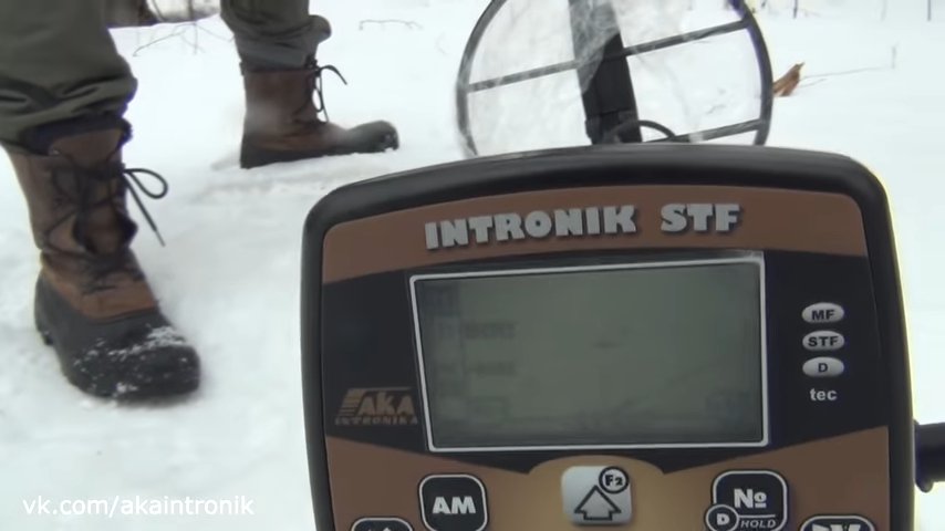

QUOTE(sunseeker @ May 2 2021, 12:23)
Юг Ярославской, лес, поселуха. Везде в ямках на штык вода, на пригорках на 40 см уже все сухо. Яма вниз под углом, чтобы не было махов над самой ямой. На 40 см. 5кссср, 5ке2, денга 1725. На 20 см. уделка 0,5 гр. Интроник 13дд 5/40, прошивка 2.0, на 5 и 7 программах компенсация проходила некорректно (вектор бегал змейкой по вертикали) .  сначала с настройками ~45 см. на 5кссср по воздуху, потом сбрасывали на заводские. Сигнум мфд стоковый 9х12 12 кгц, апнутый сорекс 13дд 12кгц и деус ОРХ х35. Все приборы на ходовых по месту. У интроника было однозначное преимущество только на 5кссср, особенно на 5 программе, хоть и с кривой компенсацией. Медь видел ничуть не лучше сигнума (или сигнум не хуже интроника), уделку 0,5 гр. на 20 см. интроник не увидел вообще. Даже черным. Все остальные приборы ее цепляли, сигнум увереннее остальных. Вот, как-то так. Продолжаем наблюдать пациента smile.gif.
UPD: И да, не знаю, как остальным, а по мне, развесовка у прибора - фигня полная. Катушку 13дд тянет вниз, прибор все время норовит клюнуть носом. Несоосность рукоятки, штанги и самой катушки, которая свернута влево, относительно штанги, заставляет кисть выкручивать вправо, чтобы компенсировать эту кривизну и держать катушку параллельно. По лесу с таким прибором долго не походишь sad.gif
А это не из-за того что ваша пластмассовая втулка крепления катушки прокрутилась в карбоновой трубке? ddd.gif
вот фото из моего ролика - там такое расположение катушки именно от описанного мною выше bash.gif

QUOTE(Белый Копатель @ May 3 2021, 09:07)
Шток в карбоновом колене вроде пока держится, но выглядит все в точности, как у вас на фото: блок смотрит вправо от продольной оси штанги, а катушка влево.

QUOTE(sunseeker @ May 3 2021, 10:30)
А чуть чуть повернуть за рукоятку в нужном направлении религия не позволяет? Там присутствует люфт в зажиме, не затягивая до конца нижний шток поворачивает как надо и дотягиваем.

QUOTE(Fokyc @ May 3 2021, 10:34)
Религия, как раз, смотрит на это благосклонно. А, вот, кисть руки начинает протестовать через 5 минут хождения в таком положении.
