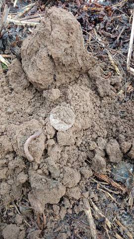

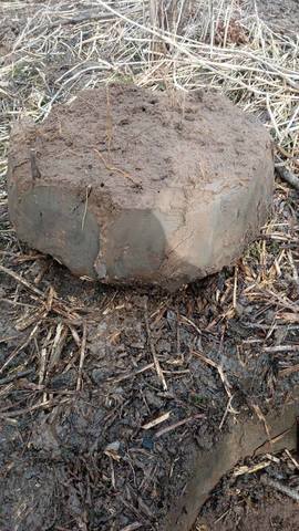

Потерпеть нужно с недельку .. Придётся вот так вычислять квадратуру круга,вырубая очередную кучу .С траком.. Или ловить глюки вместо талеров..... biggrin.gif user posted imageuser posted imageuser posted imageuser posted image

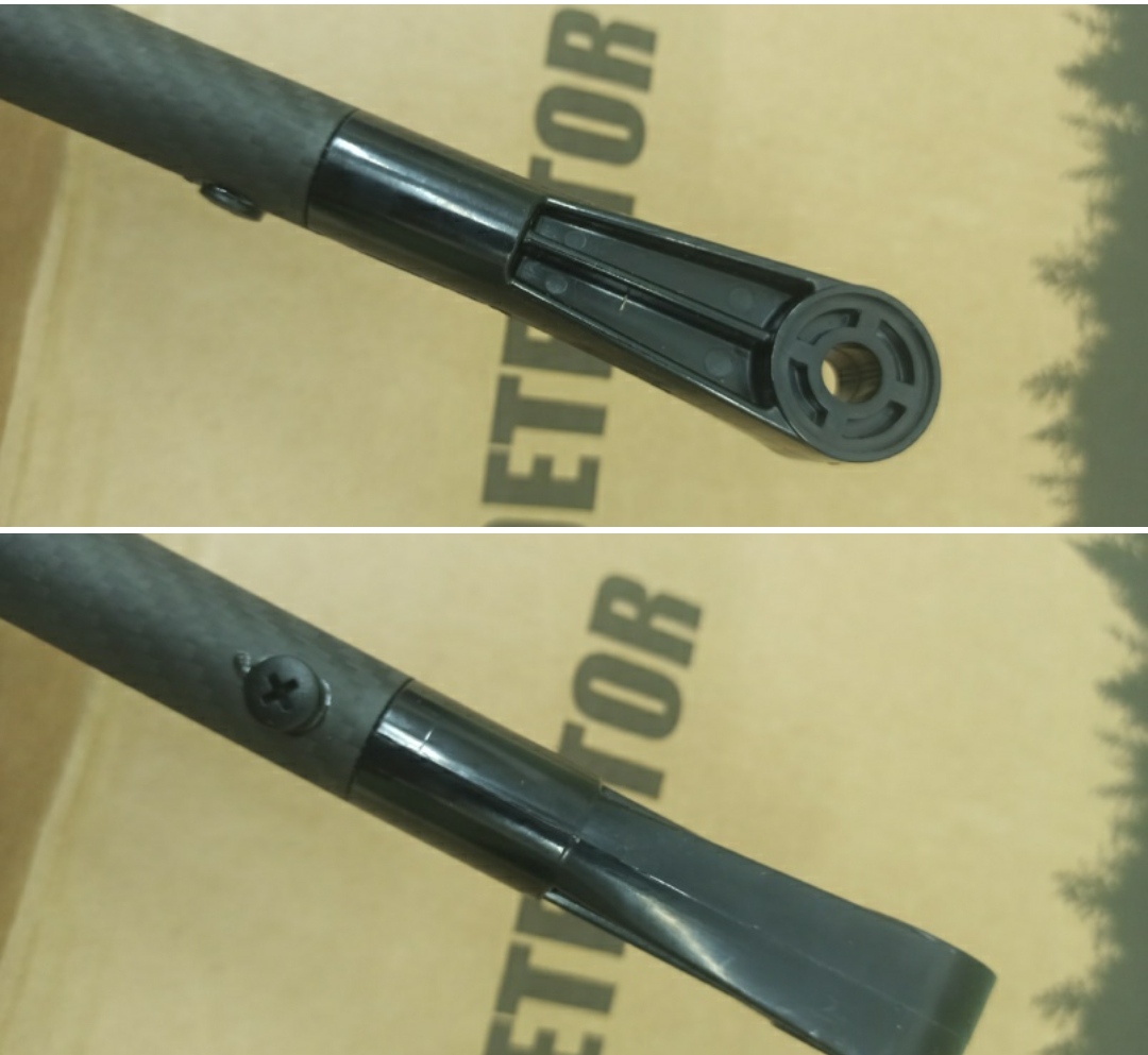

Косяк исправили 🤣🤣🤣

Земля как масло) даже пашня отошла. Другое дело что местами вода хлюпает когда копаешь.
