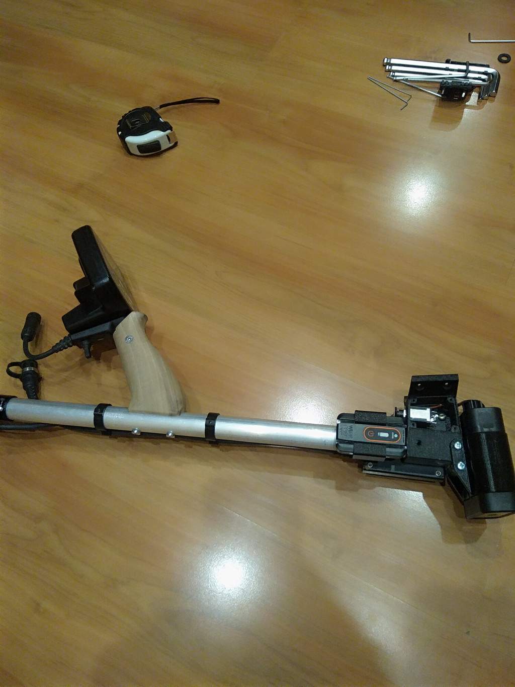

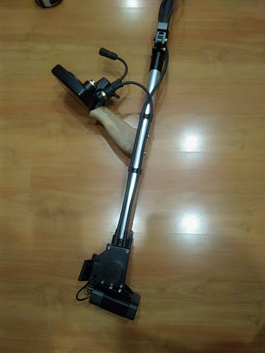

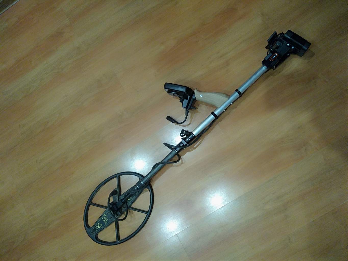

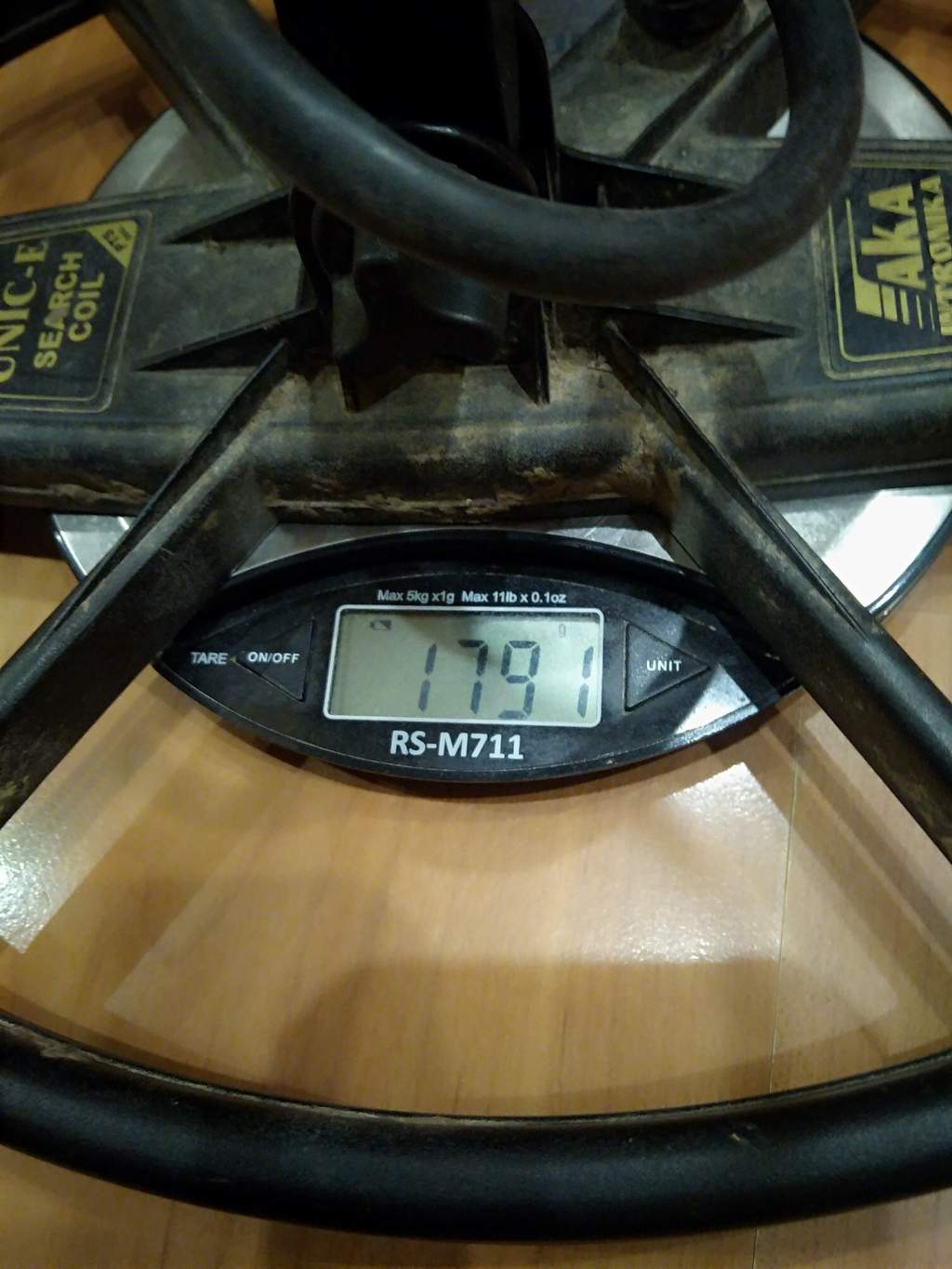

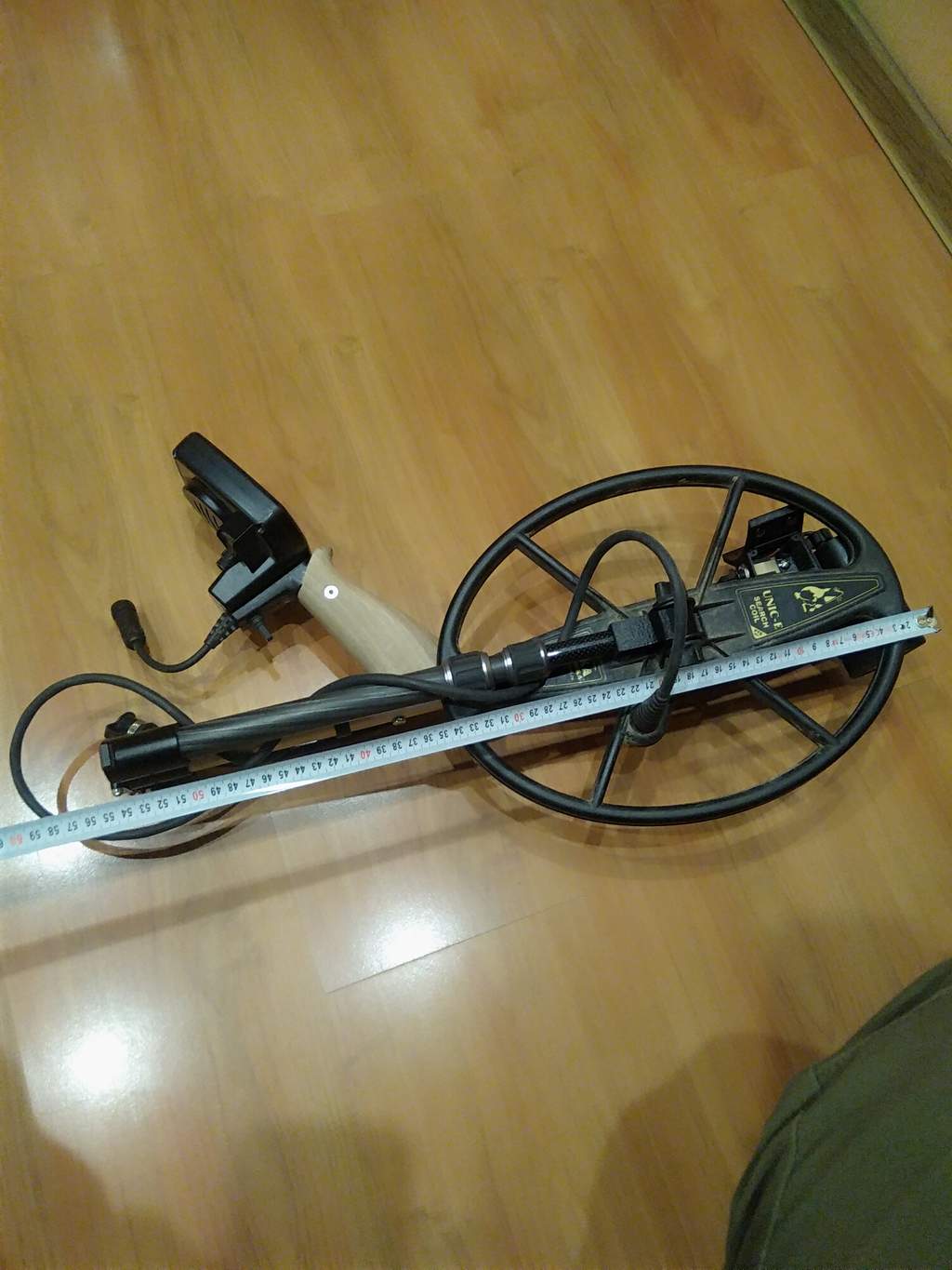

Ну вот и я почти доделал свою штангу. Задумка была сделать компактно и удобно, что в общем то и получилось. Это уже второй вариант, первый был не плох, но хотелось лучшего smile.gif Сборка разборка занимает меньше минуты времени, длина в собранном состоянии где то 56см. Общий вес на фото, есть мысли как снизить еще грамм на 150-200,так же и с эргономикой еще можно поиграться, но это пожалуй уже следующей зимой. Аккумуляторы 18650 или 26650. Телескоп, механизм складывания и бокс под аккумуляторы с али. Осталось приделать ушки подлокотника, покрасить, припаять провода, и можно в бой smile.gif

Механизм складывания выдержит по траве и кустам ? телескоп в этом отношении проверен веками. Так же месте крепление ручки,трубку внутреннюю полость укрепляли или нет ? Из практики самое слабое место если из алюминия. С уважением,Виталий

Зачтно! Но я на такую переделку не готов.

Не плохо получилось. Хорошо что хоть кто то принимает меры чтобы сделать дизайн интроника нормальным 16.gif
