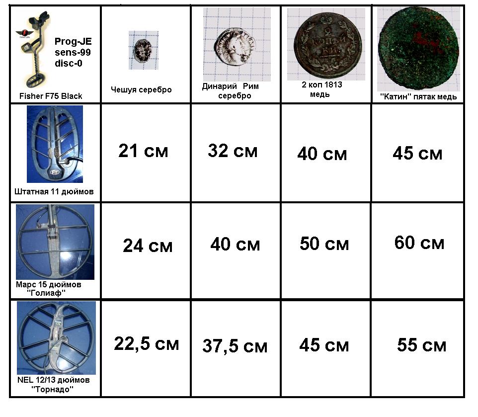

Сергей Киевский
post Nov 26 2011, 21:58
Создана #130
Сообщений: 717
Зарегистрирован: 9-January 08
Пользователь №: 3,283
Репутация: 29 кг
QUOTE(hemp @ Nov 25 2011, 17:49)
Если бы была у меня эта катушка, я бы тесты воложил... А вообще так думается создали тему для того что бы проверить спрос, нужно ли замарачиваться с катушками для фишера.. А картинки с катушкой это так, тлен,сон не более
"По просьбе трудящихся"
Тест проводил в ветреную погоду,погрешности конечно есть ,но тенденция просматривается.Выделял на максимальном расстоянии копаемый сигнал.
Цели выбрал разноплановые,распространённые.
Чешуя 10/7мм,Динарий РИМ,две копейки 1813 "царица полей" и "Катькин" пятак(убитый в усмерть)
По результатам испытаний сделал таблицу из которой видна зависимость размера катухи и дальности,см. рисунок ниже.
Если сравнивать со штатной 11 дюймов,
по чешуе Марсокатуха 15 дюймов добаляет 10-14% то на "Катькин" пятак это уже 30-33%.

Сергей Киевский
post Nov 26 2011, 23:38
Создана #132
Сообщений: 717
Репутация: 29 кг
QUOTE(Fokyc @ Nov 27 2011, 00:02)
Ага. Кое-что прояснилось. Но туманно. С мелкими целями всё понятно, вот с крупными - прямо красота! Хоть в землю и не засовывай... Но надо. По работе в грунте с СЕФ 15х12 чудес не наблюдалось вообще. Что железка, что пятак... Не могли бы вы провести чисто познавательные тесты именно в грунте, именно Торнадо и Голиафа, именно как прибор будет говорить что там пятак. Да, а где эллипс 9х12?
П.с. Махать надо помедленней, помедленней...
Своё мнение выкладывал в личной переписке-
Большие катушки это специфическая вещь, где-то находишь ,а где-то теряешь.Но становится больше средних и крупных находок.
Конечно ,в отличии от Трака, воздушные тесты Фишера очень отличаются от земляных.
Но есть одно но, прикол в том,что если есть преимущество по воздуху
то и при поиске оно никуда не денется,ведь катушку вы по земле не тащите, всегда есть воздушный зазор между катушкой и землей.
Это только на земляных тестах катухой землю гладят,а вы приглядитесь как тянут катуху товарищи и спросите у товарищей как тянете вы.
Элипса 9/12 у меня нет.
Это был сравнительный тест,махал для всех катух с одинаковой скоростью.
Помедленней это к Траку,а Фишер "любит" быструю проводку.
Сообщение отредактировано Сергей Киевский: Nov 27 2011, 00:09

Lvovich
post Nov 27 2011, 07:20
Создана #138
Сообщений: 12,621
Зарегистрирован: 24-November 08
Пользователь №: 6,674
Почётный VIPЗа работу в тылу
Металлоискатель: AKA
Репутация: 258 кг
QUOTE(Сергей Киевский @ Nov 26 2011, 22:58)
Видео:
Спасибо. Ваши результаты хорошо обосновываются физически .
Однако , весь вопрос в том , насколько эту чувствительность можно удерживать на практике. В этой связи лучшие поисковые результаты будет показывать тот преобразователь у которого будут самые стабильные параметры. Но Марс похоже добился этой стабильности.

SWW
post Nov 27 2011, 07:31
Создана #140
Сообщений: 896
Зарегистрирован: 11-November 08
Из: Понт Эвксинский
Пользователь №: 6,487
Репутация: 103 кг
Видео:
Штатная
http://www.youtube.com/watch?v=bQM-ZQF46i8
Катушка Марс 15 дюймов "Голиаф"
http://www.youtube.com/watch?v=sujEamd-Qhw
Катушка НЕЛ 12/13 "Торнадо"
http://www.youtube.com/watch?v=4ueTJJgiL3Q
Ребят, а с Фишеровской 15 катушкой не тестили? Ведь размеры-то и форма имеют самое близкое совпадение.
И кто может ответить-Почему Фишеровская катушка тяжелая? Предположение-применение медного провода, а другие катушки -алюминий, верно?
Марс, то, что ваша катушка легче, это очень здорово! Но я считаю, что основной параметр катушки это не разница в весе несколько сотен грамм, а другое.
Если вы назначили свою цену на вашу катушку 300 долларов(Фишеровскую или Т2 можно взять в районе 200-250 долларов на Ибее), то хотелось бы услышать ваше обоснование цены.
Не считайте, что я к вам излишне придирчив, хотелось бы узнать за что переплачивать
