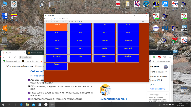

angala

какие машины больше интересуют,если нашемерки бери сканматик и не думай по ОВД так же увидишь и сотрешь ошибки по иномаркам

вот такая програма
прошу напомнить ,если я выиграл Ваш лот
troha

QUOTE(angala @ May 21 2020, 10:25)
Интерес больше Япония и Корея. Посмотрел, ну цены поболее чем Китай... хотя наверно цену свою стоит...
