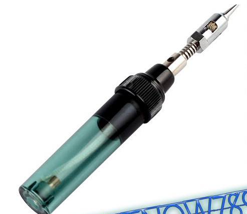

Извините что не в тему . Сегодня на ebay нашел газовые паяльники, можно убить двух зайцев сразу электричество не надо и статики не должно быть, может кто юзал такой девайс .Подскажите имеет смысл брать?
Объясните ,что хотите им делать.Универсальных паяльников не бывает.

арсенидгаллиевые с изолир. затвором паять.
вот самый простенький паяльник. может кто пользовался такими?

QUOTE(Умелец @ Nov 11 2011, 20:11)
А чем не нравится паять полевые тр. обычным хорошо заземлённым паяльником не
забывая про антистатический браслет и металлическую заземлённую накладку на столе.Индукция от эл тока это одно,но Вы сами являетесь источником статического эл. и что мешает накопится ему на газовом паяльнике и слететь в транзистор.

QUOTE(Умелец @ Nov 11 2011, 21:11)
Самый дешевый, тот что на картинке лучше не брать - деньги на ветер. Через месяц сломается.
Газовым паяльником паял не раз. Очень удобно особенно на улице. Газовым паяльником удобно работать где нет электричества. Нагревается очень быстро, температура регулируется подачей газа.
А от статики газовый паяльник не спасет.
Чтобы не спалить статикой транзисторы или микросхемы есть несколько проверенных временем способов. Антистатический браслет, шарик из фольги (или тонкий луженый провод ) между ножек транзистора и т.п.
Чтобы не спалить микросхему я обычно делаю одинаковые потенциалы микросхемы, руки и паяльника. Для этого на металлическую пластину достаточно положить микросхему ножнами вниз - потенциалы сравняются. Затем касаюсь пластины пинцетом и паяльником. После этого микросхему можно смело паять.
