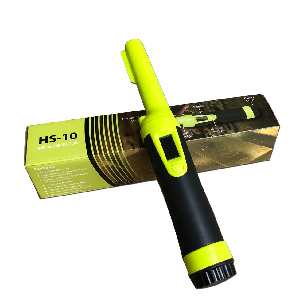

Всем привет! Решил сделать обзор на очень интересный пинпоинтер! Реально в шоке от показателей, чувствительность очень хорошая. Стоимость по нашим вирусным временам отличная!
Обзор тут https://youtu.be/El1Rq9r60ZE

Ужасный пин. Пищит везде и на всё, на землю, на воздух. Причём дома работает отлично, а как только в землю ткнешь, так всё, начинает сходить с ума. Пару раз вкл/выкл и начнет норм отрабатывать. А после песня заново начинается.
Брак обычный такое часто бывает с товаром из китая...
У меня все отлично работает, но гвозди цепляет ужас нах)0 cheesy.gif Надо бы чуйку поубавить, надо разобрать и посмотреть че там внутри))

Так как по данному агрегату, очень мало информации, изложу свое мнение:
Необходимость в покупке возникла в тот момент, когда в семье любителей поиска стало больше чем пинпоинтеров. В наличии уже имеется старенький гаррет, который радует меня и по сей день.
Так как брать новый гаррет достаточно затратное мероприятие, решил взять прибор былого употребления, ну и тут не все так гладко оказалось, на момент поиска продаваемых пинов была капля, и те изрядно поношенные. Поэтому взгляд упал на китайцев, тем более несколько товарищей уже ходят с ними, и по отзывам вполне довольны. В выборе китайского прибора, куоторых оказалось большое многообразие, увидел мнение автра темы, доводы которого, в пользу прибора HS-10, были вполне убедительны.
Итак, прибор на момент покупки обошелся мне по цене всего в 2200р.
Отходил с ним ориентировочно выходов 30 +/-
Начну с дегтя: очень реагирует на металлоискатель, приходится его убирать за спину, максимально далеко, а иначе орут оба и пинпоинтер и металлоискатель.
Невозможно им работать вблизи лэп, под "домашними" в меньщей степени, под высоковольтными в большей.
На некоторых типах почвы,что впрочем бывает не часто, при втыкании в грунт начинает фонить, самым первым низким тоном, что на первом этапе пользования вводит в полное заблуждение, лечится это поднятием пина над грунтом.
Дисплей и куча режимов в моем случае оказались бесполезными, единственно можно на заряд батареии посмотреть, во время обнаружения цели на дисплей никогда не смотрю, на слух оно привычней.
Из плюсов: действительно мощный, отличная чувствительность.
Конструкция крепкая и надежная смело им копаюсь в ямке.
Заряда батареи хватает очень надолго, думал, что дисплей будет значительно садить батарею, ничего подобного, держится отлично.
Ну и самое главное достоинство, конечно же его невысокая стоимость.
Резюме следующее: своих денег однозначно стоит, полноценный поиск с ним вполне можно вести несмотря на некоторые недостатки, если не готовы тратиться на более комфортный (дорогой) прибор, то смело можно брать и пользоваться.

Так же и я попал с этим пином.дома все прекрасно.в поле же-беда. Сначало реагировал на прибор, приучил откладывать себя терку на 2 метра.спустя неделю пин стал реагировать на грунт(((пользоваться стало не возможно.на али покупатели оставляют отзывы,как правило, не испытав вещь в повседневной эксплуотации.

Они идут с дефектными литиевыми кронами у которых вместо 9 вольт 8,меняй кронные всё О'кей.Супер пинпоинтер.
