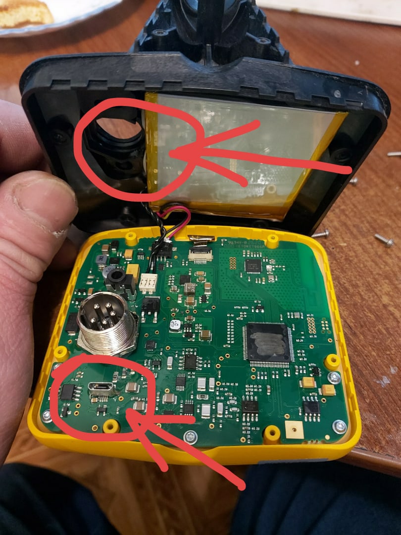

А вот интересный комментарии нашего камрада Ивана про качество пайки в Garrett ACE Apex 👎
Далее цитата...
😳это уровень американцев))))))) завод в Техасе)))) тогда я в шоке. Они перед сборкой корпуса на плату наверное плюют как рыбак на червя-на удачу))) Флюс не смыт от слова совсем!!!! Даже в голимом Китае такого уже нет... Мои подозрения что что и производят их именно там, имхо давно все производства дешевле размещать в поднебесной. Да у любого электронщика кровь из глаз пойдет при виде такой страсти. И это не лак 100%. Высокоточный прибор и такая лажа, да любой прибор не такой высокой точности и то флюс смывают. Во первых он негативно влияет на медь, образуются окислы со временем, плюс создает помехи в цепях. И как вариант может давать сбои в любой из цепей, что также может влиять и на акб. Я в шоке, Карл!!!! Осталось только немцам с конвейера ржавые машины выпускать))))) Америка, ты ли это)))

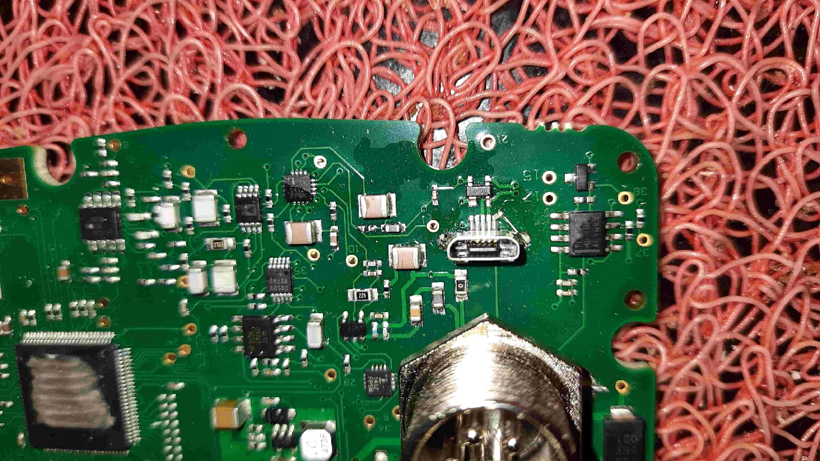

Да нормально там всё с пайкой и качеством. А флюс уже не тот , а безкислотный применяют давно. А то что якобы компетентный товарищ принял за потёки не смытого флюса, на самом деле являются застывшим неровно слоем лака, после опускания в ванну с оным. Плата лакирована с двух сторон и очень добротным слоем. Получается - опять мимо! )))))

Кстати и про гнездо верно сказано что его можно легко сломать
Оно же ничем не закреплено по бокам, а сидит довольно глубоко.
Штекер зарядки приходится пихать наощупь
Ни у кого пока таких проблем не было?

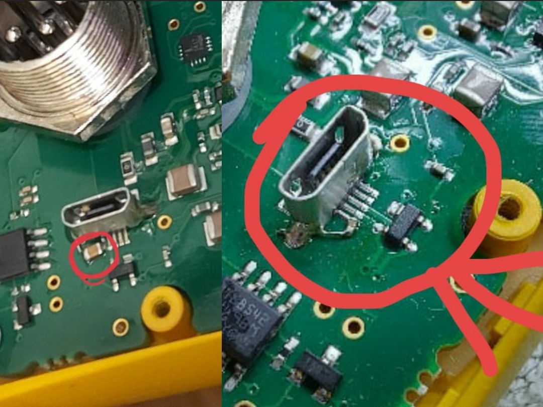

Мейд ин Америка 🇺🇸🌎🗽 говорите?! Ну ну
Очередной комментарий от Ивана 👍
Далее цитата
"Только увидел!!!!!!!!!! Смотрите на детали возле юсб порта!!!!!! На одном есть конденсатор, на втором нет!!!!!! (Светло коричневая деталь))))) робот паял))))) это финиш. На подвальную сборку тянет. Какие теперь доводы будут!!!!!? Если я еще раньше сомневался, то теперь что не пишите-спорить не буду, но останусь при своем мнении. !!!! Гаррет умер в моих глазах. Ну не бывает такого. Даже если он там и есть где я его не вижу , пусть он самого маленького размера из смд компонента, при пайке роботом такого не будет никогда!!!!!!!!!!"

Танталовый конденсатор в красном кружочке есть, он просто поменьше емкостью и, соответственно, размером. Как я вижу, этот конденсатор стоит между "массой и массой" (на ближней печатной дорожке "минус") и фильтрует наводки и бросок статического напряжения, которые могут попасть на овальное ограждение разъема. Напр. вы пользуетесь кабелем зарядки в красивенькой шелковой оплетке, а на ней собирается статическое электричество и когда вы прикоснетесь корпусами разъемов папа и мама, то бросок напряжения заберет этот конденсатор. Его можно вообще не ставить. Разработчики молодцы, что поставили.
