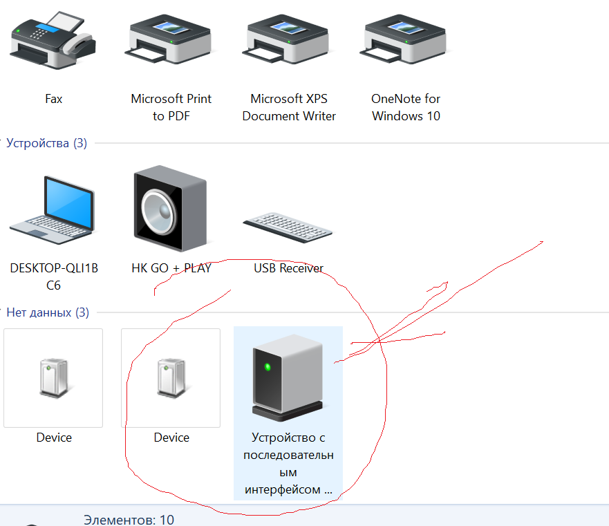

Вероятнее всего прошивка возможна!
Наглядно демонстрирую https://youtu.be/tMS5ry21-Uo
странно что тут не нашлось специалистов ... в отличии от арены
Комментатор Радиогубитель предложил проверить гипотезу (Grommers / Белый Копатель) простым способом — соединить металлоискатель и компьютером при помощи шнура USB. В случае, если интерфейс неполноценный (используется только для зарядки), компьютер металлоискатель никак не увидит.
Я проверил и компьютер металлоискатель увидел как «устройство с последовательным интерфейсом usb».
Получается закачка обновления при желании возможна!

QUOTE(Белый Копатель @ Jan 18 2021, 16:26)

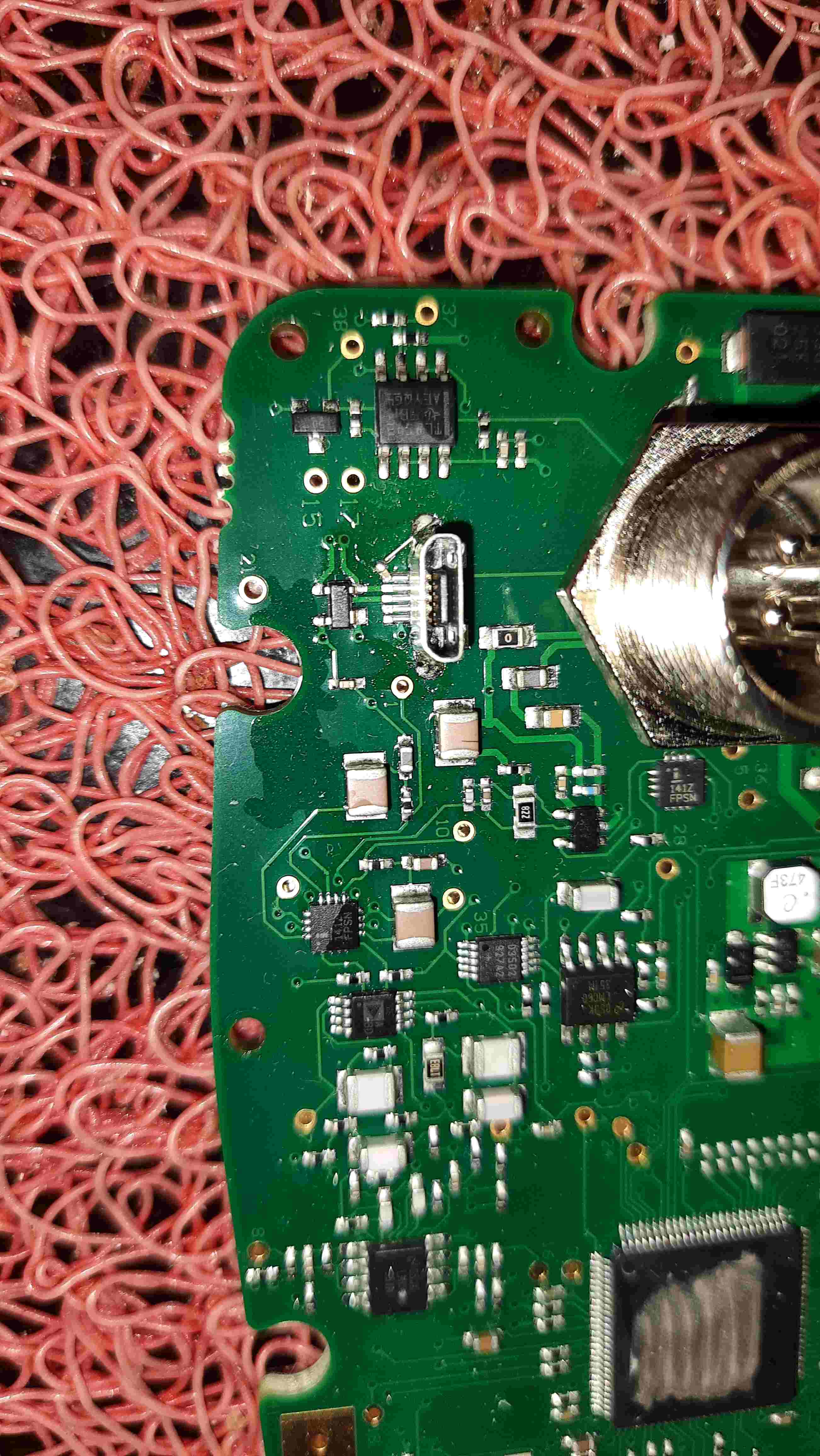

Там пеходы действительно спрятаны под разьёмом, но идут как бы в никуда (не тестируются) может конденсатор разделительный всунулили в цепь , а может использовали этот разьём для теста и проверки после сборки на заводе, х.з. Денис то что комп видит устойство (неопознанное) не говорит о желании Гарретт писать на Апекс обнову. Ну а будет , так только интереснее от этого. Хотя что там править ? Разве только открыть возможность двигать разрывы тона , без влючения "айронаудио".

QUOTE(Потрошитель @ Jan 18 2021, 19:13)
Сань мы же тут сейчас другое обсуждаем
А именно возможна или нет закачка прошивки через порт микроюсб, получается возможна! Так?!
Естественно при желании Garrett, но это уже другой вопрос
Даже ты сходу сам дал например один из вариантов для новой прошивки, так что иметь возможность быстрой и простой прошивки это всегда +
Всегда можно устранить какие то косяки чисто программные
Кстати вы же разбирали апекс
Скинул бы подробное фото с обеих сторон платы с разъёмом

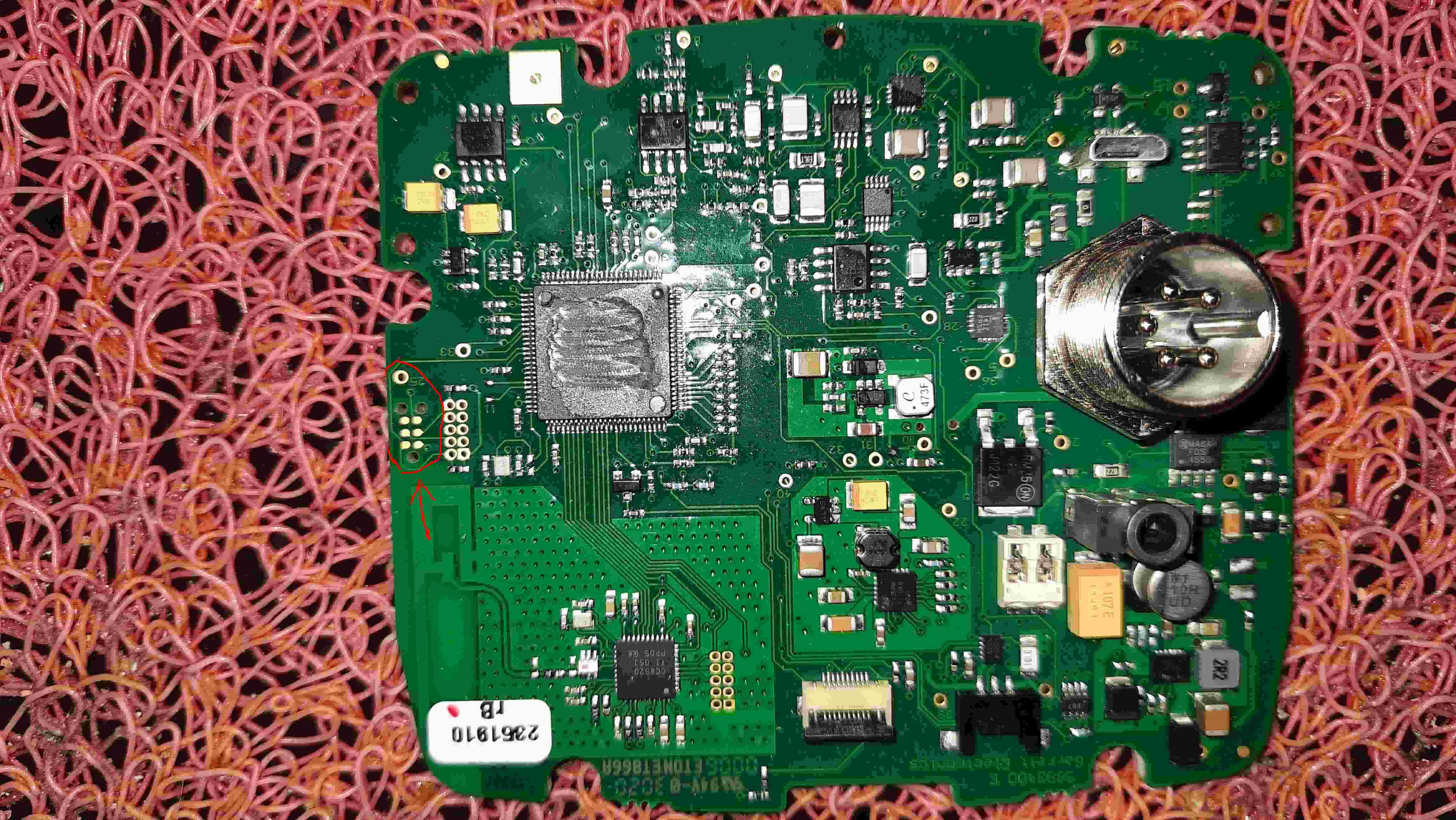

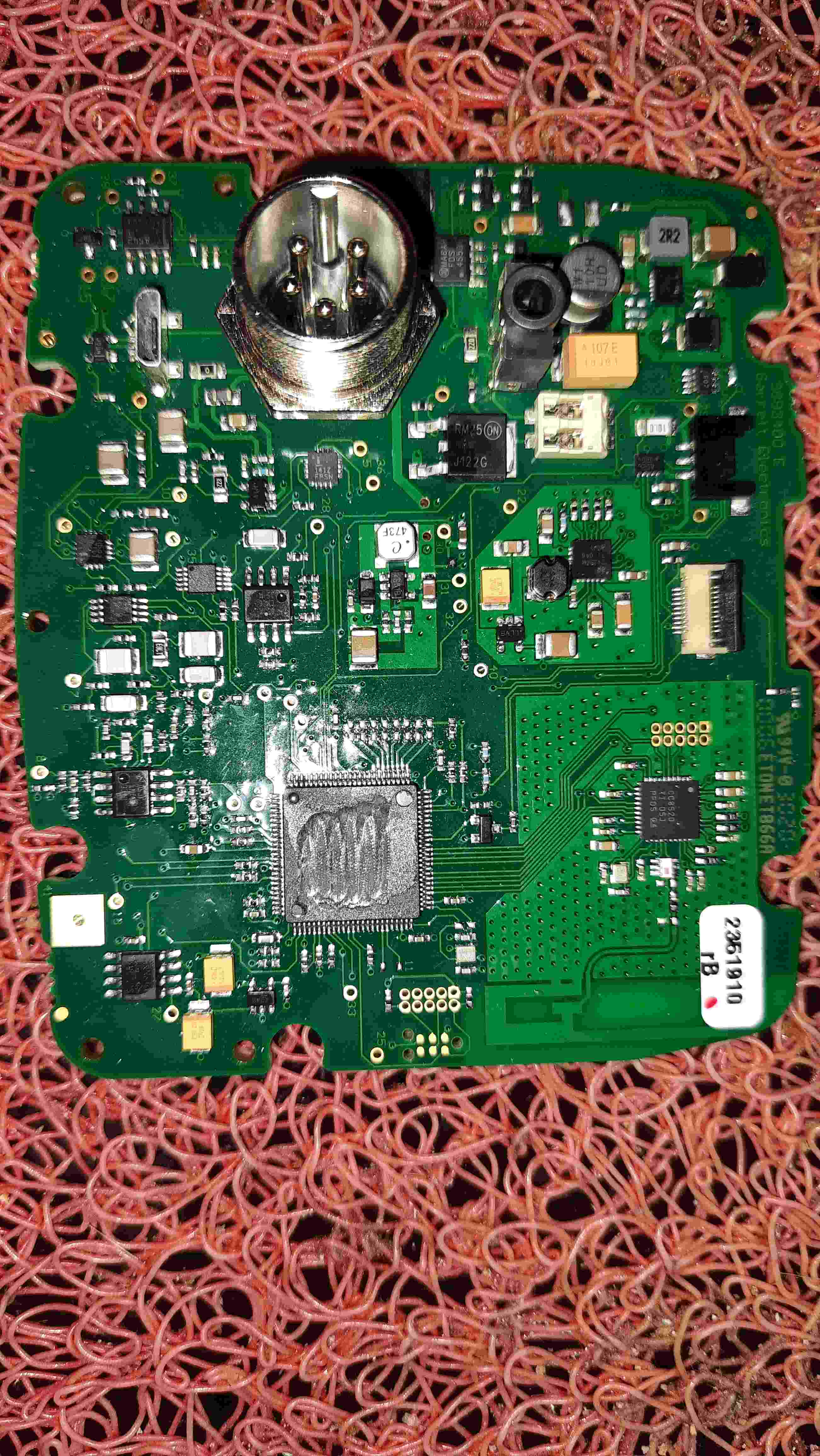

Да и сейчас три разобранных лежит, какие проблемы, только что вы там по фото определите: Присоединенное изображение

QUOTE(Белый Копатель @ Jan 18 2021, 17:26)
Есть. И не такое приходилось "раскручивать". Станки с ЧПУ знаете? Так вот там немного "круче" платы, и наворочено куда больше чем в этой маленькой платочке. Приходилось рисовать схемы печатных плат, узнавать что за микросхемы стоят на плате, и вычислять что в плате не работает. Иногда и перепрограммировать приходилось платы, узлы и блоки.
Вам для информации: Рядом с этим разъёмом для подключения компьютера стоит микросхема. Её маркировку плохо видно на ваших фото, но это TL8542. Описание тут https://pdf1.alldatasheet.net/datasheet-pdf.../TLV8542DR.html.
Сам разъём для подключения компьютера: Вполне возможно, что он только для чтения информации. А не для записи. Скорее всего так оно и есть. Считать можно, а записать - нет. Тем более записать внутреннее программное обеспечение в ПЗУ. А для прошивки или перепрошивки, а также для обмена служебной информацией, скорее всего служат контакты на печатной плате рядом с процессором (большая квадратная микросхема с замазанной маркировкой). Те десять контактов, два ряда по пять штук. Интерфейс или 232, или 485, или какой-то свой специализированный.
Так что не говорите, что тут не нашлось специалистов. Есть. НО! Первое: Самого апекса нет у специалистов. Второе: А оно нужно специалистам? Возиться и тратить своё жизненное время. Жизнь то одна, а не десять. И своих дел хватает, делать не переделать, в одной жизни. Третье: Если и "раскрутить" этот Апекс, то всё равно никаких других прошивок нет. И что толку тратить время на это. Четвёртое: Даже если удастся скачать из ПЗУ родную прошивку, можно её расшифровать и изменить некоторые пункты программы. Но это адский труд. Знаете такой язык программирования Ассемблер? Мне приходилось писать программы на нём. Ещё в старые добрые времена СССР. Но что-то больше нет никакого желания опять им заниматься. Пятое: Да в общем и четырёх вполне достаточно.
Итого: Специалисты есть. И покруче чем некоторые дилетанты на некоторых форумах. Не стоит думать, что на этом форуме не специалистов. По прибору: А стоит ли овчинка такой выделки? Посмотрев много разного видео, и отсеяв разную болтовню, можно сказать что прибор вполне не плох. И свою нишу он занял. Какие-то мелкие недостатки? Так нет ещё в мире ничего идеального. Дороговато? Да, на мой кошелёк пенсионера - дороговато. Но в целом прибор хороший.

А та квадратная микросхема, которая поменьше процессора, и на которой видна маркировка CC8520, 40 выводов у которой, это: 2,4 ГГц RF SoC для беспроводной передачи цифрового звука. Описание этой микросхемы смотрите тут: https://pdf1.alldatasheet.com/datasheet-pdf.../TI/CC8520.html

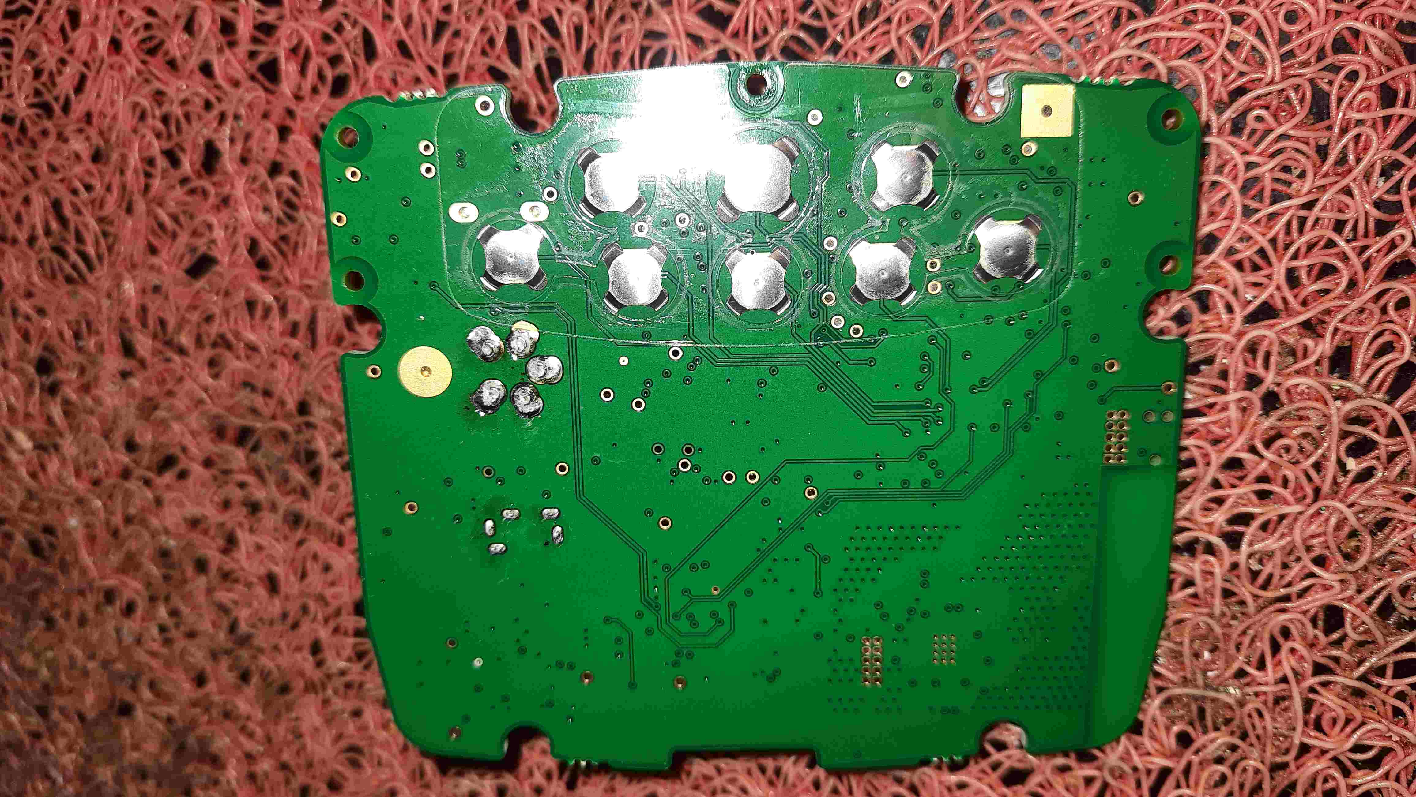

Красным кружочком показана открытая и незащищенная пленкой область кн. ПУСК, стрелкой показано место, на которое следует в первую очередь обращать внимание при отказе МД.
Аккумулятор неотключаемый, поэтому в этой области платы всегда присутствует напряжение (с самого завода). При проникновении паров воды внутрь прибора и дальнейшей конденсации на плате, на острие стрелки и правее - под пружинящим контактом, будет протекать электрическая эрозия между "плюсом" и "минусом". Не нравится мне это. Продумайте с первых дней, как намерены обращаться с прибором. Самый неприятный момент, это когда после поля кладете аппарат в машину: при отогревании МД, конденсат оседает на плату и пошло-поехало...
Я думаю, у Потрошителя уже есть статистика по подобным отказам, связанным с конденсацией влаги внутри корпуса АПЕКСА.

Разьём при прошивке на заводе цепляется к этим трём отверстия и контактам, где то даже есть фото как эта вилка выглядит. Красный круг на фото:Присоединенное изображение Я и пытался установить связь этой площадки с контактами дата на mini USB , что то у меня не вышло. Возможно прописали входной ключ, или как и писалось выше мной и др комп. таварищем разьём служит только для контроля, проверки (чтения) записанной информации. Ну а что суетится, если выложат на сайт "прошивальщик" - всё станет понятно.

Эти контакты запаралелены, под разный вид оборудования на заводе. А по поводу связи с mini USB, они подключены к разным портам процессора. К разным шинам. Соответственно и разное программное обеспечение. С разными возможностями, что может один - то не дано другому. То что комп увидел в проводнике устройство, это одно, но вероятно нужна ещё и соответствующая программа. Надо смотреть, что там в проводнике видно. В моей практике были даже и такие устройства, где есть обычный стандартный разъём, а связь с компьютером не на прямую а только через специальную приставку. Прошивки? Думаю, что при такой конструкции прошивок не будет. Или допустим будут, но только через сервис центр. Как вариант: Пломбы или гарантийные наклейки на корпусе наверняка имеются. И открыть корпус, значит слететь с гарантии. Возможно в будущем выйдет какой либо Апекс ПРО, где будет возможность программирования без открытия корпуса и потери гарантии.
Просто из любопытства, так как прибора всё равно нет: Что там за процессор стоит? Тип, марка?
