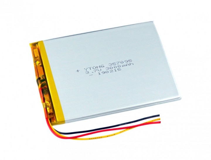

А что за аккум ( по форме) на апексе? Не гуглится ни как зараза. Нельзя его на аналогичный или похожий литий фосфатный заменить? И отклонясь от темы, (смеясь) поставил Потрошителю плюс за видео, а надо было за бойцовские качества..

Ну раз плюс поставили, то вот он. заменить легко, да и место в корпусе хватает: Присоединенное изображение Размер 67х58х4.

QUOTE(грегор @ Dec 30 2020, 21:27)
Прежде чем фосфатный ставить - сравните напряжения заряд \ разряд и подумайте, как контроллер заряда будет это дело "контролировать".. 17.gif

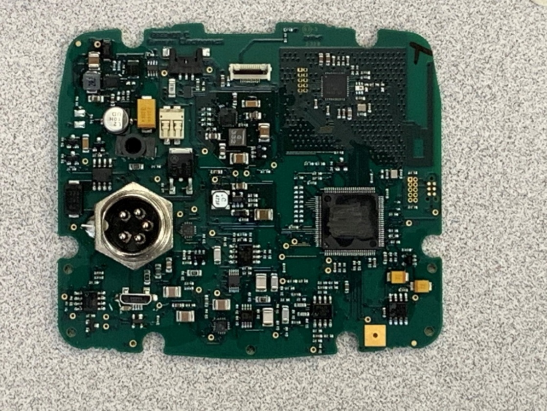

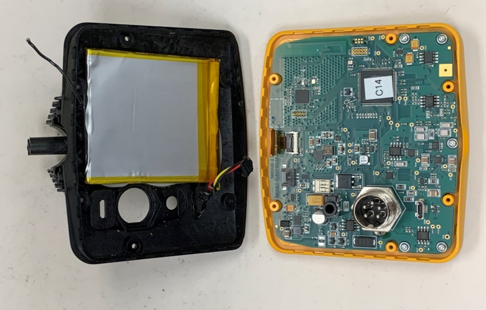

Вот он апекс в разрезе

Вот ещё может кто не видел внутренности апекса
Прошу не засоряйте данную ветку

Кто чего, а я искал поднималку напряжения. И она есть, судя по характерному исполнению индуктивности (слева внизу на картинке с акк.).
Почему я искал эту схемную конфигурацию? Потому что, чтобы обгонять "аську" по напряжению, кот. та подает на генераторную обмотку - а это от 25 до 35 В, зависит от катушки (я на самодельной катушке разгонял за сотню), АПЕКСУ нужно обязательно поднимать бортовое напряжение. Амплитуда на выходе на верхней частоте и в реж. МF составляет 35 В, а, поскольку на нижней частоте, примерно 6 В - то имеем намек на резонанс. (Горб не обязательно на верхней частоте 20 кГц - он может быть сдвинут и выше).
Отвлечение (можете не читать).
Чтобы запустить генератор "аськи" в работу, нужно иметь Ra обмотки Тх не более 4,2 Ом - это я легко установил на практике, мотая катушки. АСЕ 250 - прибор, использующий резонанс с обмоткой Тх и в разных режимах потребляет от 130 до 250 мА, среднестатистически ~ 180 мА. На нижней частоте АПЕКС выдает на катушку 6 В, это означает, что имея в этом секторе частот безрезонансную нагрузку, АПЕКС получает питания примерно столько, сколько имеется на борту "аськи", а именно 8 В. Но чтобы подать баян частот (при паритете активных сопротивлений генераторных обмоток и развиваемых амплитуд) на АПЕКСЕ, да еще и без резонанса, потребуется чудовищный блок питания на эти самые 35 В, которые мы видим на верхней частоте и в реж. MF. Соответственно, будем иметь и чудовищные токи потребления, есс-но разрабы на это пойти не могут. А как могут? - а только воспользовавшись резонансом. Так чем он плох? - а плох тем, что из спектра испускаемых частот выпячиваются только высокие частоты, которые хороши лишь на мусорке.
Получается дилемма: чтобы линейно испускать свои 4 частоты, АПЕКСУ нужно отказаться от резонанса, но тогда нужно иметь высокое напряжение на генераторе и кошмарики по формуле P=U*U/R. А если сэкономить на питании - то только посредством резонанса и тогда мультичастотность оборачивается мифом (напряжения кратно разны для разных частот, а эффективность отдачи катушки завязана на это напряжение, взятое в квадрате) - вот и получается высокочастотный прибор и не более, какую математику обработки не пхай.
А как надо? Надо иначе подходить к мультичастотности, на что у фирм еще кишка тонка. Напр. в начале аппарат в реж. поиска в каждое мгновение времени имеет макс. отдачи на каждую моментально взятую частоту (а он пробегает от нескольких герц и до 1 кГц - сканирует землю). А при интересных откликах - находит оптимальную частоту, для того, чтобы разглядеть объект. Т.е. вырисовывается импульсный сканер с библиотекой откликов на борту. Относительно редкие импульсы позволяют, при скромном питании, развивать сотни вольт амплитуды фронтов таких импульсов.
Я не против, когда народ своими деньгами поддерживает разработчиков новинок, но беда в том что сам подход к мультичастотности - тупиковый.

Чем плох "вшитый" аккумулятор? Плох тем, что он не отключается полностью от схемы МД, а есть кнопки, на кот. поддерживается дежурный режим (нажми и весь аппарат включится и кнопка, через мозги, сама себя подхватит). Это означает, что на этой кнопке и на части схемы, а главное - на подводящих проводниках - всегда, еще с завода, присутствует напряжение. Так вот, при переходе "точки росы" (когда из холода в тепло, напр.) на кишочках аппарата оседает конденсат, а в присутствии влаги происходит электрическая коррозия (ну... как монеты чистят с батарейкой питания). Так что продумайте все действия в холодную погоду, а то быстро потеряете аппарат.
Следствие электрической коррозии на АСЕ 250. Показана кн. ПУСК. Но на "аське" батарейки можно вынуть...

QUOTE(Тихон.я @ Dec 31 2020, 01:53)
Да я в курсе разницы напряжений. Контролеры стоят на аккумах. Поменял аккум -поменял и контроль плюс правда еще и зарядник менять. Другое дело - подойдет ли с меньшим напряжением. Знаю, люди меняют на шуруповертах если работают в мороз. Но где шуруповерт и где мд.. Плата не сгорит, но адекватно ли будет работать. Пишут что проблемы апекса при низких температурах, где фосфатные выигрывают у иона. Но все эти рассуждения без толку - таких габаритов железофосфатных не нашел.

Если уж решились выдрать акк. (т.е. вскрывать корпус МД) - имеет смысл перейти на литиевый 18650. Он нужен один-единственный, мозги АПЕКСА его примут как родного. Ну а ставить в самый хвост, чтобы развесовку улучшить. А можно так поставить кассету с аккумулятором, чтобы он непосредственно с локтем соседствовал - тогда акк. будет укрыт от бросков забортной температуры. Вы скажете, что нет третьего проводка - да, его нет, зато подкупает дешевизна решения, а заряжать этот акк. можно на других внешних устройствах и в кармане носить запасной (и спастись от моего п. 837).

QUOTE(грегор @ Dec 31 2020, 13:32)
На аккумуляторах стоит не контроллер заряда - а простейшая защита от перезаряда и переразряда , которая тупо размыкает цепь питания в обоих случаях..

Не пожадничали амеры , танталовые конденсаторы установили на плате .
cheesy.gif Они и в аськи их ставят .. в отличии от ака - сразу , а не в виде апгрейда facepalm.gif
