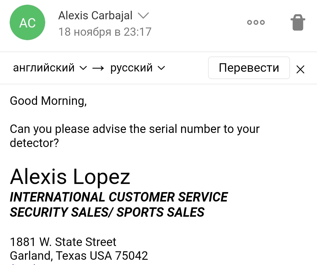

post Nov 19 2020, 13:06
Создана #459
Сообщений: 882
Зарегистрирован: 26-October 20
Пользователь №: 2,393,100
Ударник труда
Из Garrett ответили
Правда пока не по всем вопросам, но диалог начался и это радует 👍
