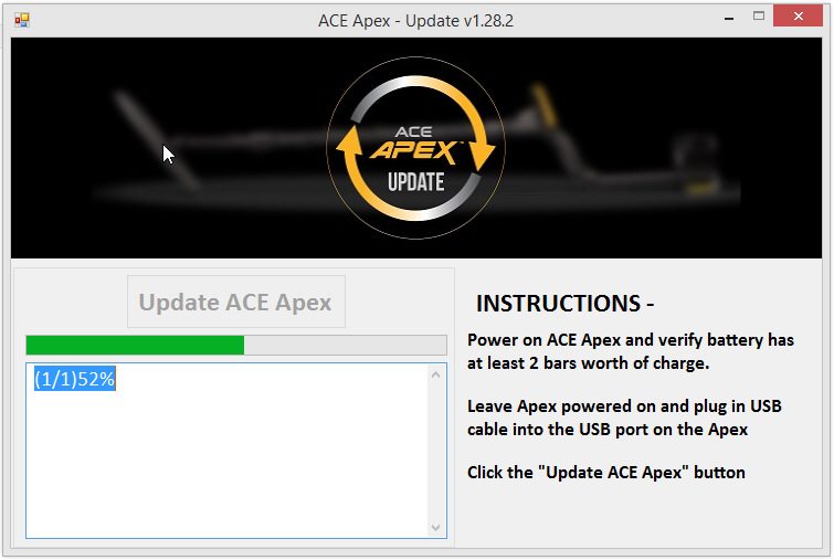

Хотел вчера обновить на 2.8_2, но не даёт. Пишет, что эта версия уже установлена, хотя у меня 2.8.
Тоже самое)))
Видимо прибор сам по воздуху обновляется

Помниццо, у меня была 25 с завода, потом с сайта загрузил и прошил 28 и после этого попробовал ради эксперимента снова прошить той же 28, прибор прошился и даже ни слова не сказал, что уже стоит эта прошивка.

Стояла 28 прошивка просто.
Сейчас прошил на новую 28.2
Понял только тогда когда зашёл в меню горит подсветка временная.Раньше не горела только когда вручную включал. Обновляется очень быстро сразу моментально.

В общем что-то намудрили в Garrett с прошивкой, на 1.28.2 с 1.28.1 не прошивается, говорит, что эта прошивка уже установлена.
Перепрошить на 1.28.2 можно после отката на 1.28, тогда процесс идёт.

Всё верно, сделал откат на 28 и потом накатил 28.2
Поставить новую прошивку 1.28.2 на Garrett Apex можно только откатившись на 1.28
С прошивки 1.28.1 перейти на 1.28.2 не получается, прибор пишет что у вас уже стоит новая прошивка. ddd.gif
Так что ставьте сначала 1.28 (вот вам файл)
Файл прошивки 1.28 для Garrett Apex
https://disk.yandex.ru/d/gNUf2c3yJxDyfw
и потом уже перепрашивайтесь на 1.28.2
её можете скачать с официального сайта
https://garrett.com/ru/apex-update-instructions

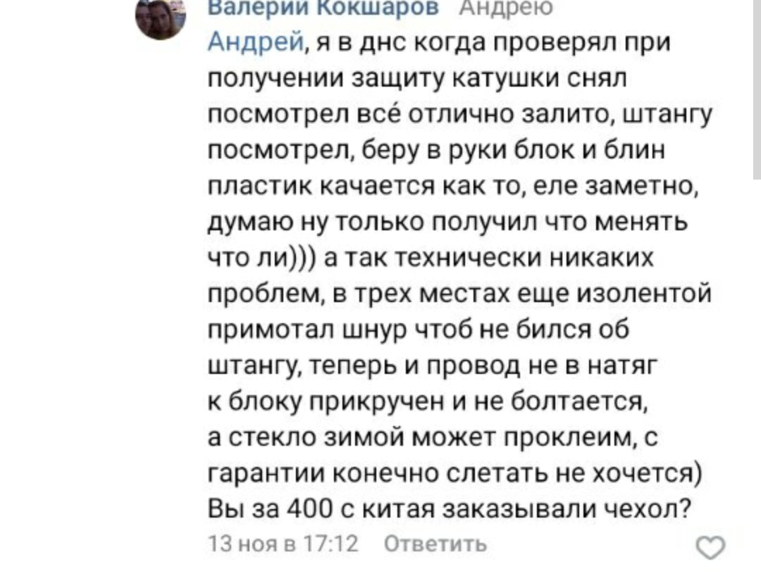

Выявлен новый косяк Garrett Apex
Отходит панель (отклеивается)
Смотрите комментарии камрада и его видео
https://vk.com/wall-194177025_6774
С его слов это есть не только на его приборе
Косяк весьма существенный так как апекс позиционируется как влагозащитный прибор, но с таким косяком он в дождь имеет всё шансы нахл######ся воды

Вот кстати ещё скрин такой же проблемы у другого камрада
Друзья проверьте свои апексы на предмет проклейки внешней панели и напишите тут результаты
